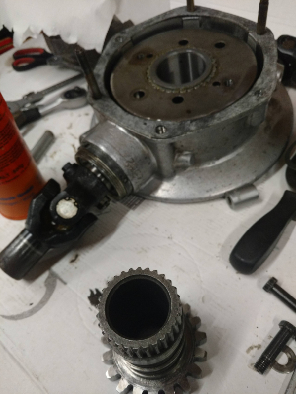

Voici mon soucis: je suis dans le cambouis ou plus précisément dans la réfection du différentiel de mon MT12.
J'en suis au remontage et je bute sur un problème: le remontage du roulement à galets de la roue spiro-conique.
Il faut probablement coller les galets (il y en a 29...) à la graisse sur le chemin de roulement ce que j'ai f
Puis mettre la roue en place:
Problème: ça ne rentre pas....
J'ai essayé de faire tenir les galets en place avec un élastique
Fiasco total. Je n'y arrive pas et cela me prend la tête. Lorsque je prends les mesures cela devrait rentrer , mais non... A chaque fois les galets s'écartent et tombent...
Il y a sans doute une technique, mais laquelle ?
Si l'un d'être vous a la solution, il aura ma reconnaissance éternelle.....

tu n'arriveras a rien comme ca
il faut faire dans l'autre sens

il y a deux vis pointeaux qui bloque la douille centrale sur le carter moteur
-il faut donc monter la douille
-visser les deux vis pointeaux
-poser les rouleaux sur la piste de la douille avec de la graisse qui colle
-poser le grand engrenage
- mettre l'entraineur de roue avec ses aiguilles (graisse qui colle)
- etc...
pour regler les jeux, il y a un excellent tuto de flattwinbobber

Merci Popov1100 et Mickeyprez, grâce à vous j'ai réussi et le différentiel cesse de ressembler à un puzzle pour adulte psychopathe...
