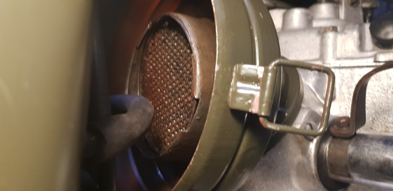

par Jul
Merci pour votre aide bien utile
J'ai regarder à l'essence il n'y a pas d'impureté dedans par contre j'ai ouvert la boîte à air et dedans il y a un cercle cadrillé et dans le fond de la laine d'acier est ce normal je vous met des photo pour se rendre compte
Re: Problème m72 s'étouffe
Posté : lun. 22 oct. 2018 12:15
par david14
Bonjour
petite question toute bête, le moteur tourne t'il sur ses 2 cylindres? ça ressemble beaucoup à un fonctionnement sur un seul cylindre :roll:
Posté : lun. 22 oct. 2018 13:07
Si le filtre à air t'embête, tu l’enlèves le temps d'un essais
