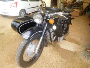

ayé il est enfin arrivé !! finalement j'ai opté pour un MT12 : vérification du niveau d'huile (ok: très propre comme neuve) - un peu d'essence - batterie chargée - titiller les carbuts - 3 coups de kick et le moteur tourne !!! j'ai du mal a y croire - les vitesses passent bien sauf la marche arrière ?? quant aux freins on oublie - il y a donc un peu de boulot mais la bête est prometteuse

de ce que j'ai pu remarquer pour la marche ar, faut vraiment laisser retomber le régime (moteur, pas soviétique ) à cause de la présence plus qu'outrageante des synchros , et peut être les pignons à taille droite aussi, et là ça ne craque pas et ça rentre tout seul

Pareil pour moi, moteur bien chaud ça passe mieux peut-être que le ralenti est plus stable. Sur le MT16 d'un copain aucun problème (version militaire avec moteur comme neuf).
