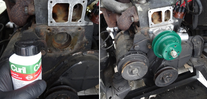

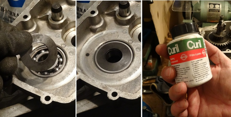

Effectivement utilisation de pâte a joint type CURTIL sans pub .
J'ai eu du mal a trouver cette projection d'huile moteur donc regarde bien car pas évident !

Le Curil de Elring marche impeccable
