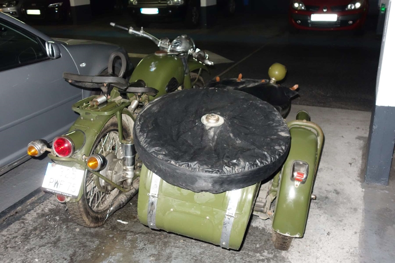

Pourrais-tu nous mettre des photos du side pour voir son état ?
Il a été stocké au sec ?
Il faut au minimum : une nouvelle batterie, bougies, vidange de toute les huiles, démontage/nettoyage des carbu, du réservoir d'essence, peut-être changer des durites, les pneus ... Il y a un peu de taffe quoi mais c'est faisable, pas en 2 jours non plus ...
Je suis à 1h30 de chez toi, je peux passer mais il y a un minimum de contrôles à faire avant.

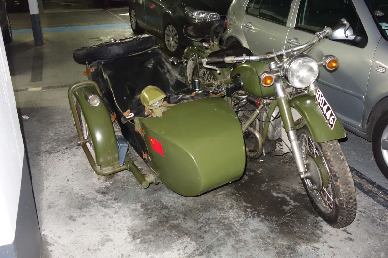

Voici les photos
Gilbert

Il se présente plutôt bien, je m'attendais à pire !! Pas trop de rouille, une belle peinture et un moteur propre, ça devrait le faire.
Vidange des huiles à faire, du réservoir, nettoyage des carbu et batterie à recharger et roule !
