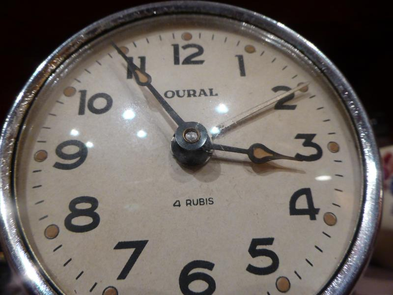

popov1100 a écrit :Après cette interlude horlogesque, qui n'a pas déchaîné les foules
Et bien moi aussi je suis dans l'horlogerie Oural.
Impossible de connaitre l'heure, c'est un Oural, il peut pas le nier.
Une mécanique intérieure très Russ..tique
