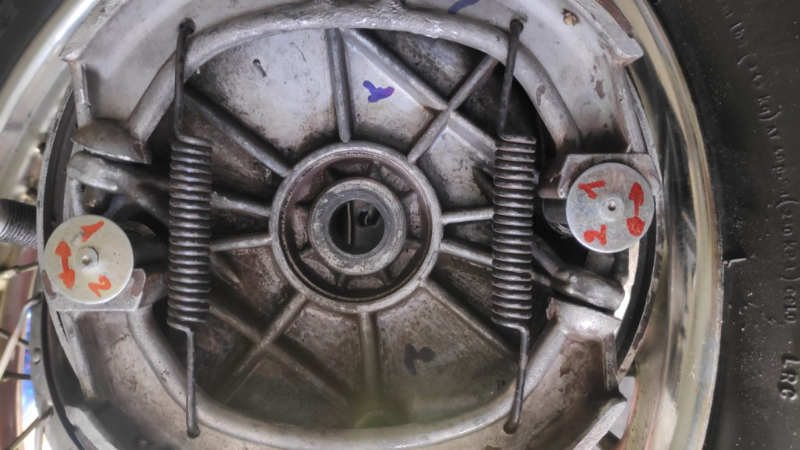

Réglage freins (double cames).
Lors du démontage pour révision, prévoir de marquer la position des garnitures et des cames.
L'usure étant asymétrique sur les différents points de contact il est préférable de repérer les pièces.
Le rattrapage de la portée sur les parties amovibles en forme de champignon (ref: 75006504) peut se faire avec seulement des rondelles de très faible épaisseur. J'en ai profité pour revoir aussi l'arrière + synchronisation côté panier (câble sur Dnepr).

Y'a un truc qui me chagrine.
J’entends les gens qui réusinent les mâchoires et également le tambour, mais quelqu'un s’intéresse-t'il au centrage des mâchoires sur le tambour.
Certes je ne suis plus concerné, et je ne vois pas trop l'incidence mais je pense que c'est important
- Messages : 2610
Re: Dnepr MT16 en Provence
Exact Guy, le bon moyen d'avoir une bonne symétrie ou parallèle tambour/garnitures passe par l'apport de rondelle de l'autre coté des cames (partie fixe). En fait cela semble plus flagrant dans le cas d'une faible épaisseur des garnitures.
- Messages : 3304
Oui d'accord, mais je parlais excentricité
Rien ne dit que les supports de mâchoires sur le flasque sont bien usinés par rapport à l'axe de roue
