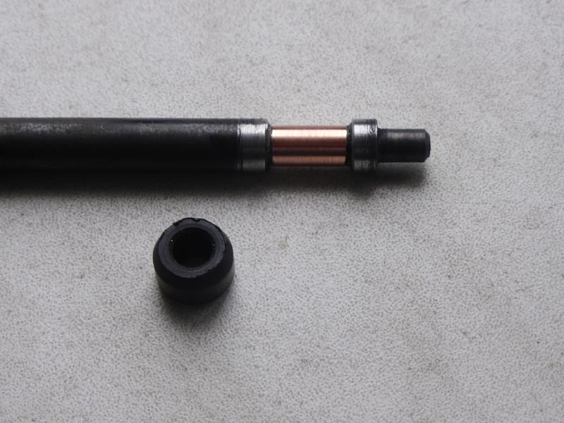

- Messages : 3258
Après un petit bout d'essai, juste 100 bornes, ça nous a coûté un restau et quelques gouttes d'huile au retour, donc rien n'a changé, les disques sont légèrement huilés mais récupérables
Faut reconnaître que le satané joint voyage un peu librement sur la tige 1, mais très bien ajusté dans l'arbre primaire.
Je vais attendre le joint neuf du concessionnaire et voir la différence,
En fait je vais pas attendre,
J'ai réussi à extraire ce joint.
Diam. intérieur du joint = 5,8 ( la queue de foret de 6 légèrement serrée alors que 5,5 passe librement )
Diam. de l'arbre = 5 => y peut pas y'avoir étanchéité.
MA solution : recharger l'axe avec un tube cuivre et beaucoup d'étain et réusiner un diam. de 6 mm
A suivre, mais ça commence à me .....
Je ne sais pas vous, mais moi je suis fier de ce que j'ai fait, passer du diam. 5 au diam. 6
Mais faudra voir aprés essai sur route....

Oui c'est du bon travail car pas évident de trouver le bon diamètre. Tu peux aussi le monter avec de la graisse bien épaisse qui empêche l'huile de passer. Il faut aussi bien vérifier que le bouchon de ta boite ne soit pas bouché car sinon l'huile sortira par pression.

Bien vu l'adaptation de diamétre.
Je me souviens que le joint de tige serrait bien sur le diamétre.
D'où sort ton joint?
