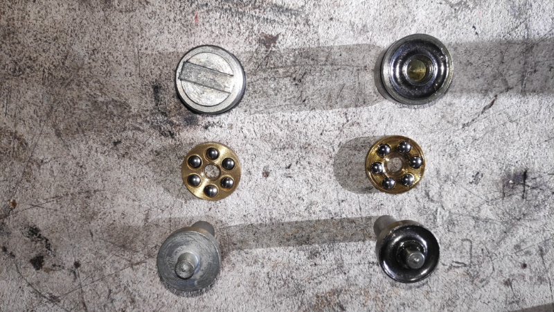

Le roulement "Butée à aiguille" de nos amis russes semble être cela :
Made in china
Made in France
Reste à trouver les rondelles extra fines

jolijojo a écrit :Le roulement "Butée à aiguille" de nos amis russes semble être cela :
Made in china
Made in France
Les rondelles " extra fine " , tu peux les trouver dans toutes dimensions et épaisseur (0,1 ,0,2, 0,3 , 0,5 ....) dans tous les magasins de matériels agricoles ....rondelles de calage .....mais il faut les commander ..... pas cher ..... ;) ;) ;) ;) ;) ;)
