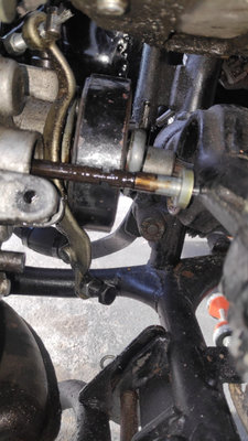

Une fuite sur le joint pont côté roue AR est changé, mais le problème arrive côté BV.
Il n'est pas possible de sortir la tige de butée d'embrayage, je pense qu'il me faut sortir la BV.
De plus lors de la remontée du mécanisme impossible de replacer le carré du bout de la tige, même avec une petite durite emmanchée au bout, j'ai essayé minutieusement de tourner, aucun résultat positif, donc impossible de replacer le mécanisme.
Je pense qu'il n'y a pas d'autre solution de sortie pont et BV.

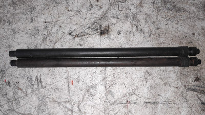

La photo montre une différence de longueur de tiges neuves aussi.
Grosse différence entre les différentes version de mécanisme

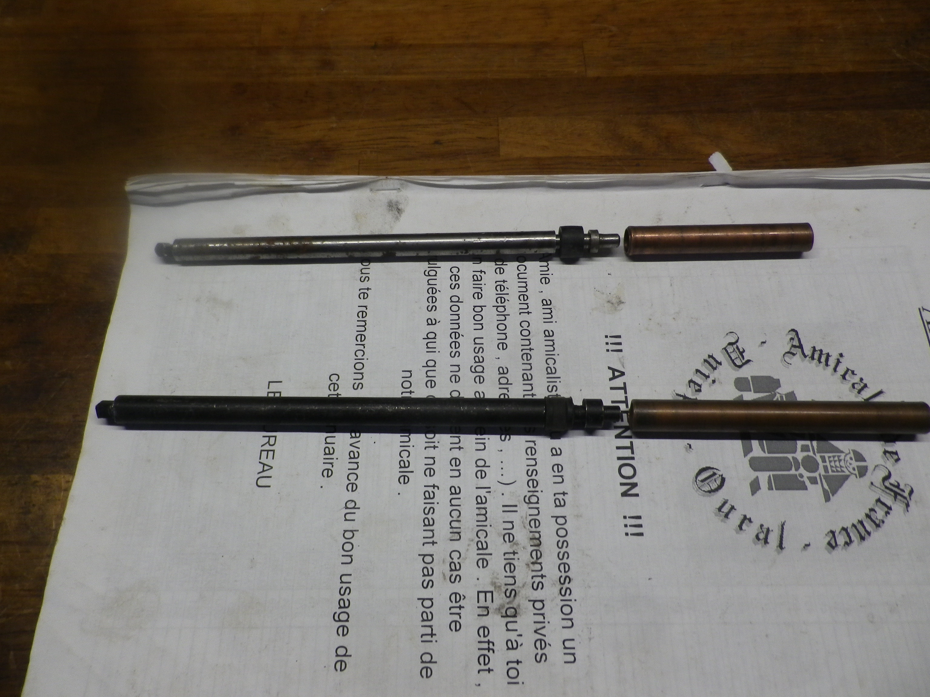

pour illustrer voila
en haut pour Ural avec le tube cuivre qui va bien et qui s'enquille bien sur le carré possedant deux chanfreins en bas un autre sans chanfrein et qui fonctionne bien pour enquiller au fond :lol:

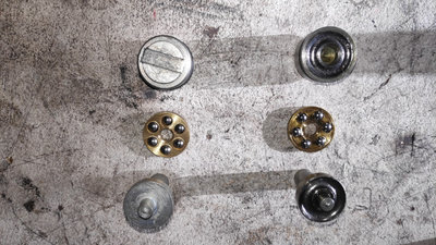

Le roulement "Butée à aiguille" de nos amis russes semble être cela :
Made in china
Made in France
Reste à trouver les rondelles extra fines

jolijojo a écrit :Le roulement "Butée à aiguille" de nos amis russes semble être cela :
Made in china
Made in France
Les rondelles " extra fine " , tu peux les trouver dans toutes dimensions et épaisseur (0,1 ,0,2, 0,3 , 0,5 ....) dans tous les magasins de matériels agricoles ....rondelles de calage .....mais il faut les commander ..... pas cher ..... ;) ;) ;) ;) ;) ;)
