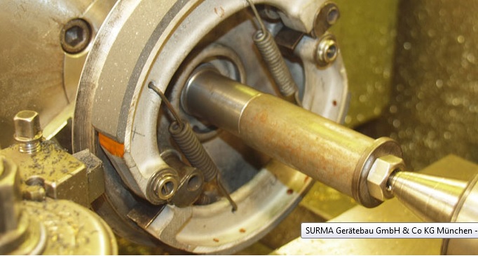

Pour le freinage, j'ai trouvé le fin du fin.
A 3 km de chez moi, l'entreprise Surma, usine, fraise, fabrique tout ce que tu veux et est spécialisé dans les vieilles pétoires.
il refond même des vilo de BMW. :shock:

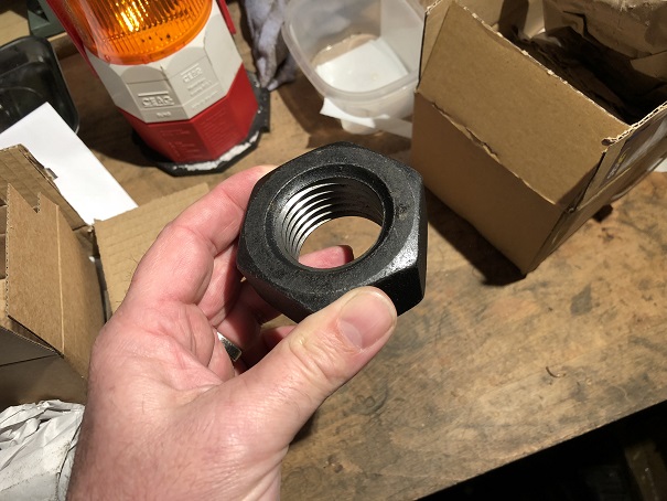

Je suis allé le voir ce matin car je fabrique des outils spéciaux pour mon r2087 (une clé pour moyeu en partant d'un écrou M42! :lol: :lol: C'est un autre monde).

Pour mes garnitures de frein de la mort qui tue, il va me les tailler sur mesure.
Il monte tout le systeme sur son tour (axe, étrier, garnitures, ressort) et le tourne au diamétre du tambour!
Ceci veut dire que ensuite toute la garniture frotte le tambour.

P'tain, ca va chier des bulles au freinage!!!! :lol:
