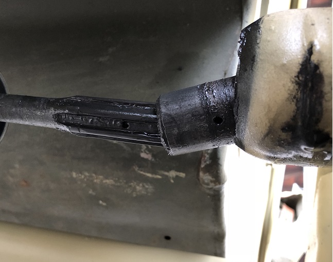

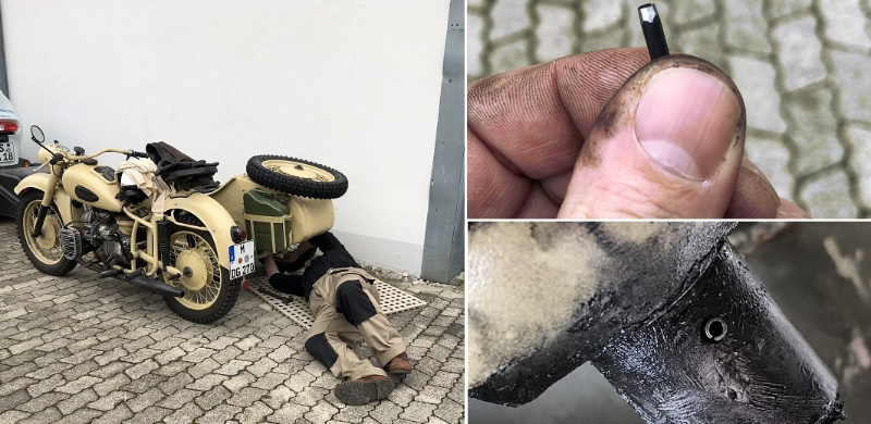

Il faut donc une goupille cylindrique pour un percage de 3mm (donc goupille 3,3mm).
Le percage dans les canelures de l'arbre est légerement plus grand donc pas de probléme.
Cependant, comme le cardan bouge dans tous les sens, je conseille de meuler un chanfrein pour présenter la goupille. Cela libére la main pour tenir le cardan est enfoncer la goupille.
Antrieb MT12 01.jpg (329.17 Kio) Vu 6666 fois
Voilà! Je me sens mieux.
Depuis, je vais à 120 km/h, je consomme 3 Litres/100km et j'ai gagné au loto! :lol: :lol:
Posté : lun. 29 janv. 2018 14:44
Je m'empresse dans monter une sur les miennes. :mrgreen: :mrgreen: :mrgreen:
Posté : lun. 29 janv. 2018 14:50
flat twin bobber a écrit :Je m'empresse dans monter une sur les miennes. :mrgreen: :mrgreen: :mrgreen:
Ben oui, mais s'est bizarre que toute les machines n'en sont pas équipés. :oops:
Mon mt12, ni percage sur le cardan ni sur l'arbre.
Posté : lun. 29 janv. 2018 15:00
Pas d'inquietude Patof, je roule depuis des années sans goupilles et sans problème a travers champs, boue, neige, autoroute, montagne, rivière,,,. Il est possible de le rajouter si cela te rassure.
Posté : lun. 29 janv. 2018 15:11
flat twin bobber a écrit :Pas d'inquietude Patof, je roule depuis des années sans goupilles et sans problème a travers champs, boue, neige, autoroute, montagne, rivière,,,. Il est possible de le rajouter si cela te rassure.
Il me semblait bien, et je n'etais pas particulièrement inquiet.
Je trouve même que brider ce montage arbre cardan pourrait même détruire plutôt que de protéger.
A méditer, il est encore libre d'un coté mais bon quid du déplacement de l'arbre lors d 'un décollage du side à 145 km/h :D
Posté : lun. 29 janv. 2018 18:30
Oui, ça peut poser des problémes en passant le mur du son! :lol:
Perso, je me sens bien mieux depuis que la goupille est là puisque l'arbre peut sortir sans avoir à démonter ni le reducteur, ni le différentiel. :?
Les jeux sont existants puisque le perçage de la cannelure est plus grand (3,5mm je pense).
Posté : mar. 30 janv. 2018 20:03
Le cardan a un emboîtement important coté moto environ 15cm selon réglage du pincement. Coté panier l’emboîtement est beaucoup plus court. Dans le cas ou une personne règle son panier avec un pincement important et que l'arbre decide de s’emboîter complètement coté moto l’emboîtement du cardan coté panier ce réduirai. Je comprend donc l’intérêt de bloquer l'arbre du coté ou son chevauchement (emboîtement) est le moins important sans savoir si c'est vraiment utile.
A voir.
Posté : mar. 30 janv. 2018 22:15
Utile, sûrement. J'ai déjà retrouvé l'arbre pas loin de la position de la photo. :?
Posté : mer. 31 janv. 2018 07:46
Alors pas d’hésitation, la goupille!!! ;)
Posté : ven. 2 févr. 2018 17:52
Absolument!

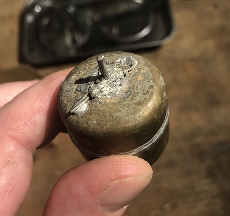

Bon, c'est brasé un peu à l'arrache mais le pointeau coulisse.
Schwimmer 01.jpg (51.36 Kio) Vu 6554 fois

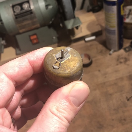

Par contre, une seule position. Le pointeau dépasse de 21mm.
Schwimmer 02.jpg (47.67 Kio) Vu 6554 fois

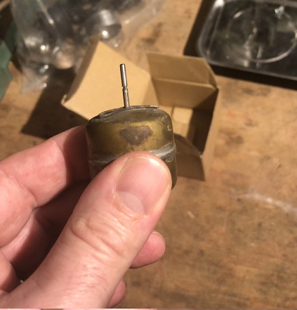

Par contre, pour celui-ci, il y'en a un qui n'a pas trop compris le principe du truc!
Schwimmer 04.jpg (51.06 Kio) Vu 6554 fois
Est ce une réparation ou une piéce d'usine? Allez, on va être sympa et penser à une réparation en bord de route! :lol:
