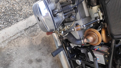

Les travaux avancent bien, reste encore de l'électricité à finir.
3 amortisseurs hagon neufs
guidon K750
poignée accélérateur K750
Cuivrage et peinture filtre à air
cuivrage cache compteur
peinture sur pont
peinture cache allumage
peinture tubes échappement (le droit était piqué)
peinture époxy grainée des caches culbuteurs
modifications des feux (marre des rectangulaires d'origines)
reprise synchro carbu
Changement couvre tonneau
Il me reste à finir la pose des commodos (anciens modèle)
récupérer un phare de de k750
modifier le faisceau
feux de position et stop fonctionnent bien mais pas les clignotants
redescendre encore la pédale de frein
peut-être monter une bavette avant
Et pas mal de projets

quelle est ta methode pour " cuivrer " ?
la raison est elle pour résoudre une forte corrosion des anciens chromes

Il n'y a pas de chrome sur ce boitier de filtre à air, le traitement est chimique et purement esthétique (question de goût).

tu fais ca par électrolyse ? il faut vernir après pour protéger ?
je vais devoir traiter des chromes qui sont trop piqués , sur 4 motos ou side-car !
j'envisage soit ce procédé mais je cherche des conseils soit la peinture

Voici le lien pour le produit. J'ai brossé à nu l'acier puis traité au produit, ensuite il ne te reste qu'à vernis pour protéger.

ok merci pour l'info , dans un premier temps , j’essayerai peut-être par électrolyse ( alim 12 volts , bain de bicarbonate et morceau de CU )
quand la partie mécanique sera mieux au point
