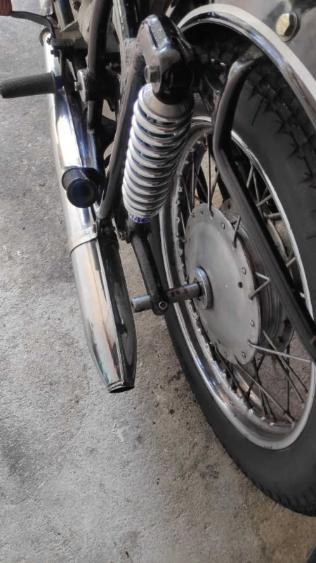

Enfin je peux essayer mon side avec un cylindre en rodage, ça tourne bien. Je viens de monter les nouveaux amortisseurs arrières HAGON, pas encore essayés mais en place, une fuite sur la vis de vidange du fourreau de fourche gauche va encore m'obliger à vidanger et mettre des rondelles cuivre neuves certainement plus efficaces.
