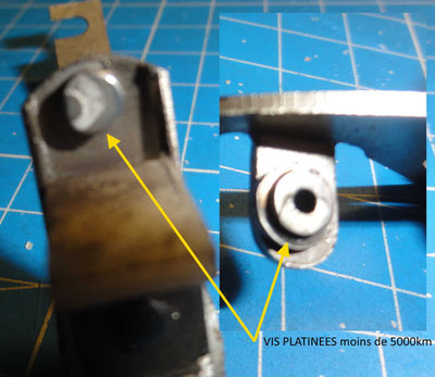

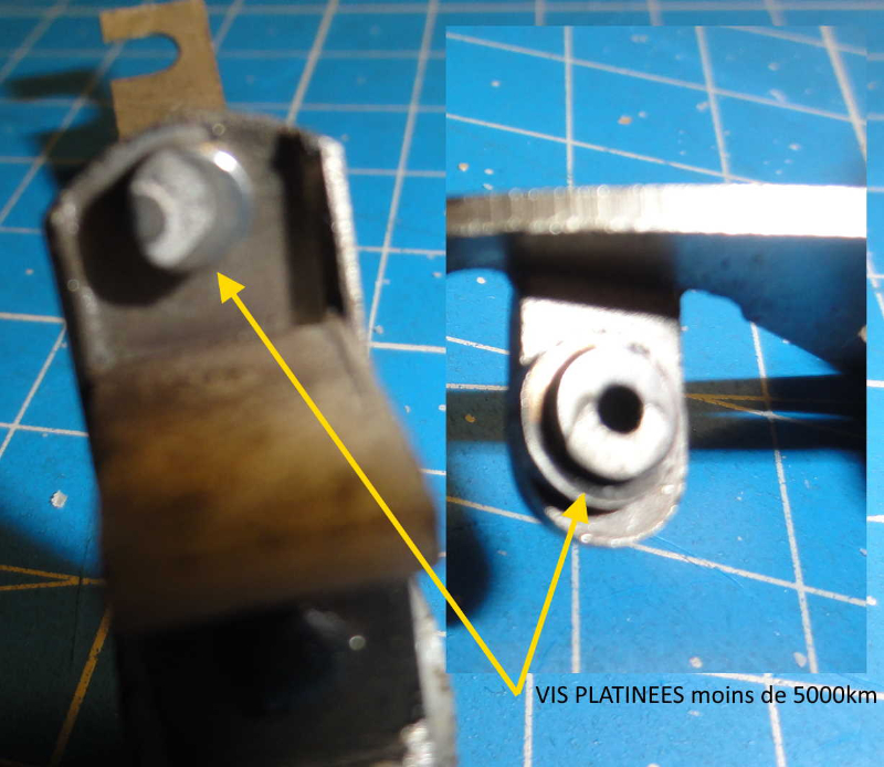

La cause de la panne, sans commentaires
qualité médiocre, ou trouver l'équivalent plus fiable ?
Je vais monter le condensateur électronique pour avoir un étincelle moindre sur les vis.

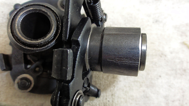

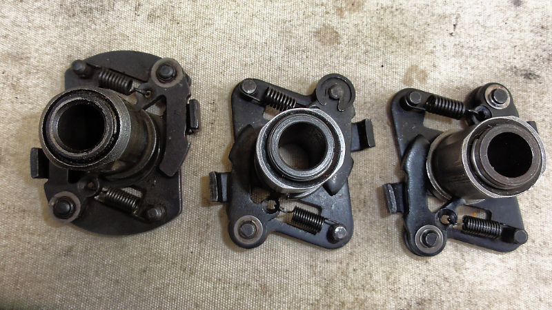

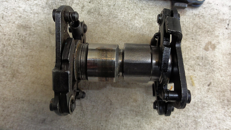

Ce matin je travaille sur l'allumage, décidé à changer la came (trop de jeu côté ressort avance centrifuge), monter le condensateur électronique...
Vive les pièces neuves...encore une fois rien n'est pareil, que tu achètes les pièces du simple au triple du prix même camelote. Ressort de celui monté relaché Came mal usinée et différente de chaque côté Positionnement fixation axe ressort différent (travail de biais)
Sans parler du boitier pour lequel la vis de réglage d'écartement des vis saute (rivet)

J'ai échangé les ressorts en sortant les masselottes du neuf, les circlips des axes sont minuscules et semblent être utilisables une seule fois, même système pour la came sur le support.
Pour le boitier des vis il m'a fallu récupérer la vis excentrée et la mater avec sa rondelle.
Refaire la même semble du domaine de l'horlogerie !
Bizarre aussi l'axe des vis platinées, certains rupteurs se placent et s'enlèvent facilement, mais d'autres...oups
