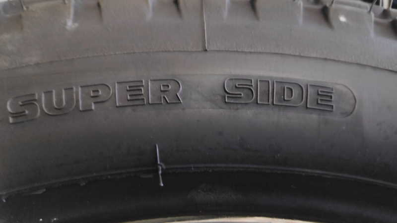

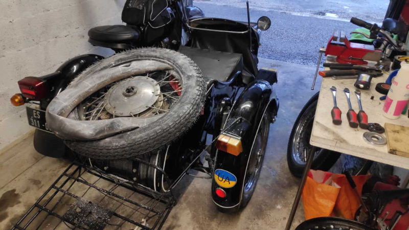

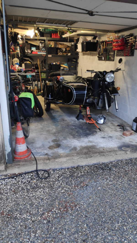

Ce matin changement des pneus toujours des mitas mais renforcés :
Une rallonge tirée de l'appartement, la BM sous la flotte, place oblige :
Ces demontes pneus sont pas mal
Bonne activité pour se remettre de l'infarctus

T'es sûr que c'est bon ??jolijojo a écrit :Bonne activité pour se remettre de l'infarctus
Mitas super side ?? j'ai pas trouvé de différence avec des ordinaires
- Messages : 2557
Re: Dnepr MT16 en Provence
Ils sont un peu plus rigides (on sent la différence), j'ai pas encore fait d'essai, ils devraient moins se déformer dans les virages.

Après un essai des Mitas je peux confirmer qu'ils sont plus fermes.
