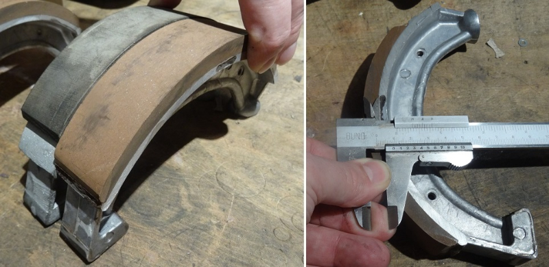

J'ai recu les garnitures de frein collées de chez Ural-Zentral.
Elles présentent bien et cela ressemble à du vrai materiau de friction (pas comme l'espéce de bois plastifié indestructible d'origine :lol: )
Bremsbacken Ural Zentral 01.jpg (153.2 Kio) Vu 9192 fois
En comparant avec celles que j'ai refaites faire, on vois une légére différence au rayon. Pourtant, celles de Ural-Zentral font bien 9mm d'épaisseur comme la littérature l'indique.

Posté : jeu. 21 déc. 2017 13:01
On dirait que c'est aussi un peu plus long. A voir.
Posté : jeu. 21 déc. 2017 13:10
En fait non. La longueur est la même mais décalé.
Pourtant, en regardant l'mage de la page 17, l'entreprise qui me les a refaites a bien reproduit la position des garnitures.
Bizarre, bizarre.
Posté : jeu. 21 déc. 2017 17:57
Rien d’alarmant Vu la vitesse que la machine donne :lol:
Mécaniquement montage comme sur une Deuche .
Petite "engagent"
Grande" léchante"
Pour le Dniepr type MT 16 .
Même référence donc KM3-8.15206540.
Pour mon compte j'ai fais regarni avec de la garniture tendre collée.
Heureux je suis .
