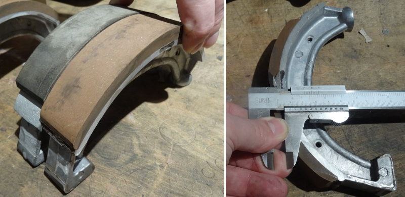

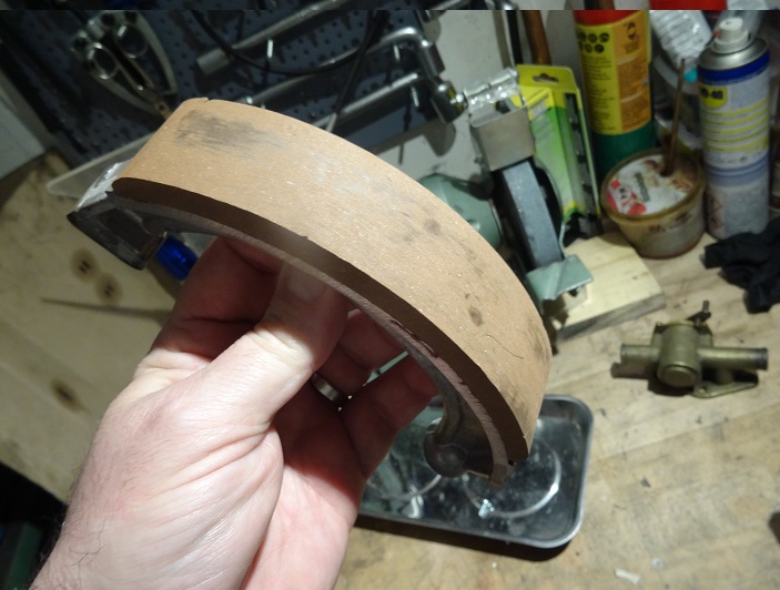

J'ai recu les garnitures de frein collées de chez Ural-Zentral.
Elles présentent bien et cela ressemble à du vrai materiau de friction (pas comme l'espéce de bois plastifié indestructible d'origine
En comparant avec celles que j'ai refaites faire, on vois une légére différence au rayon. Pourtant, celles de Ural-Zentral font bien 9mm d'épaisseur comme la littérature l'indique.
Montage et test au printemps!

On dirait que c'est aussi un peu plus long. A voir.
- Messages : 5518
En fait non. La longueur est la même mais décalé.
Pourtant, en regardant l'mage de la page 17, l'entreprise qui me les a refaites a bien reproduit la position des garnitures.
Bizarre, bizarre.
Bizarre, bizarre.
Rien d’alarmant Vu la vitesse que la machine donne
Mécaniquement montage comme sur une Deuche .
Petite "engagent"
Grande" léchante"
Pour le Dniepr type MT 16 .
Même référence donc KM3-8.15206540.
Pour mon compte j'ai fais regarni avec de la garniture tendre collée.
Heureux je suis .
Petite "engagent"
Grande" léchante"
Heureux je suis .
