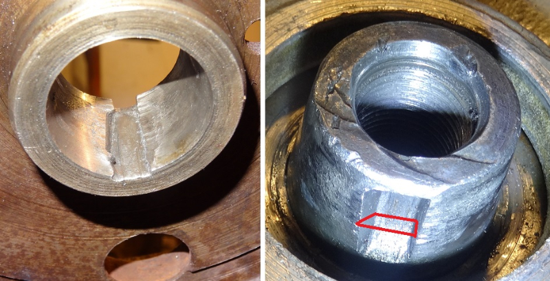

Mon volant moteur était maté du à un nez de vilebrequin mort. Il se mettait de travers. Impossible de kicker ensuite.
cone vilebrequin et volant inertie 03.jpg (396.2 Kio) Vu 11725 fois

Donc tu penche pour un volant moteur usée suite à un vilebrequin mort également. Du coups avec le neuf il se met de travers et bloque l'embrayage donc la boite..

yanyan50 a écrit :Donc tu penche pour un volant moteur usée suite à un vilebrequin mort également. Du coups avec le neuf il se met de travers et bloque l'embrayage donc la boite..
Mais ça doit se voir avant la mise en place de la boite

Je confirme.... J'ai failli y foutre le feu :mrgreen:
Jattend réponse de mon Mécano aujourd'hui si il a un doute sur vilebrequin ou volant moteur.
Si c'est le vilo.. C'est très moche car acheter neuf de stock.. Mais bon sa reste du russe.
Si c'est le volant moteur facilement trouvable..

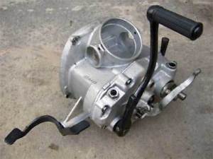

Au début on a pensé à la non compatibilité de la boîte mais le. Déport et le. Même sur la boîte origine et celle ci et sur internet c'est compatible visiblement :|

Bonjour, moi j'ai eu du mal au remontage de mon embrayage sur moteur bmw et boite dnepr, c'était la tige de poussée pas à la bonne longueur. attention au carré de la tige, si tu n'est pas bien dans le trou, çà bloque aussi . C'a m'étonnerai que le volant moteur soit naze, c'est vraiment du solide. Et je trouve que l'embrayage est assez vicieux à monter avec ces différentes plaques, moi je redemonterai moteur boite, si le moteur tourne, ce n'est pas le vibrequin, si le moteur tourne avec le volant moteur monté dessus, c'est la boite ou l'embrayage.

Après avoir vérifié mon mecano me dit que c'est la boîte qui ne passe pas elle frotte sur la. Derniere plaque de l'embrayage..
Je suis quand même pas fou ce genre de boîte est compatible

Les deux vis qui maintiennent la plaquette du ressort de kick ???
Re: Ural m72
Posté : mer. 6 févr. 2019 17:30
par Julien
Guy et Claudette te parle de ces 2 là
Qui si elles dépassent vont frotter côté disque d'embrayage
