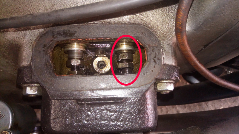

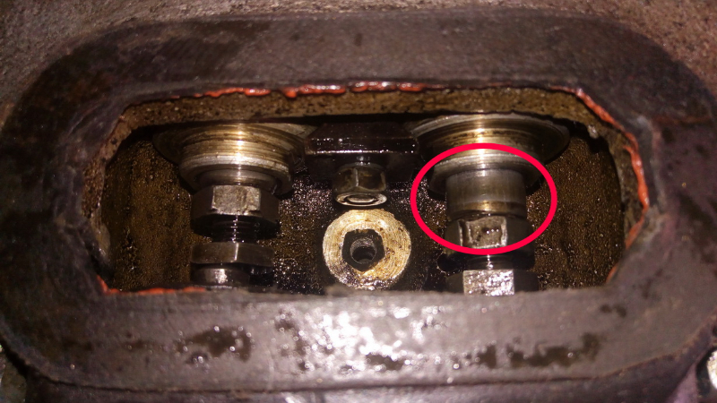

Je viens de tomber sur cette vidéo sur Youtube :
Pour moi et sauf erreur, voici la différence entre "fermé" et "ouvert"
FERME
P_20180429_185412 - Copie.jpg (426.83 Kio) Vu 4855 fois
OUVERT
Donc, je ferme l'échappement pour mettre en bascule et ensuite, je fais le réglages des deux soupapes sur le cylindre opposé.
Est-ce correct ?
Re: CJ750 vs M72 ?
Bascule = fin échappement début ouverture admission !
reglage autre cylindre 0,10 adm 0.15 ech :mrgreen:
