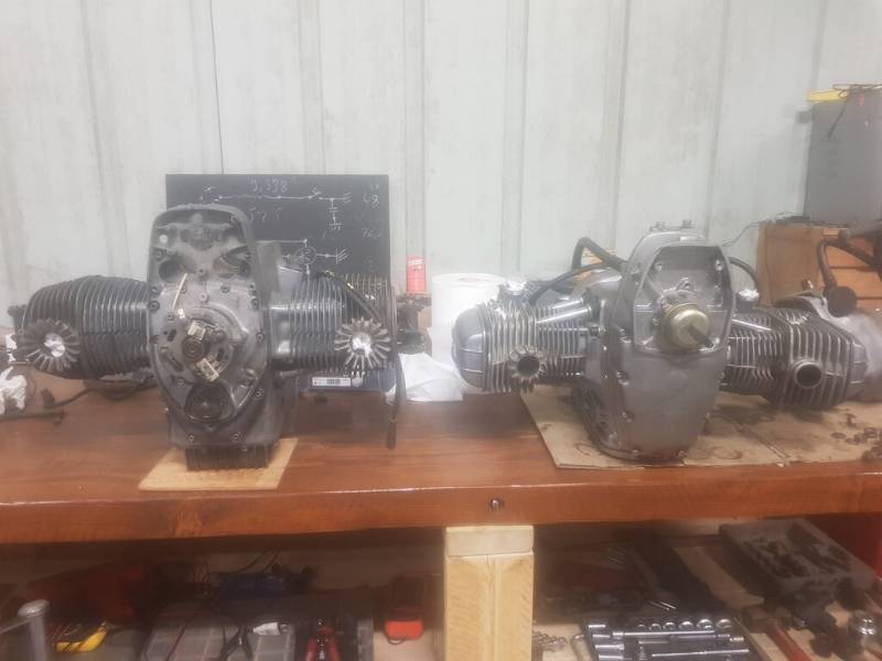

Bon ça y est aujourd’hui Je me suis énervé:
Le moteur est sorti
On peut mieux bricoler cette fameuse pâte de fixation.
Tiens rien à voir mais ce n' est pas souvent que l' on peut faire la photo de famille alors une fois n' est pas coutume; le Teuton avec l' Ukrainien manque plus que le Russe mais je n' ai pas encore les cylindres dommage!

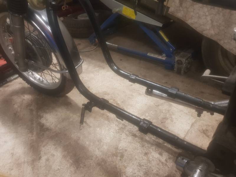

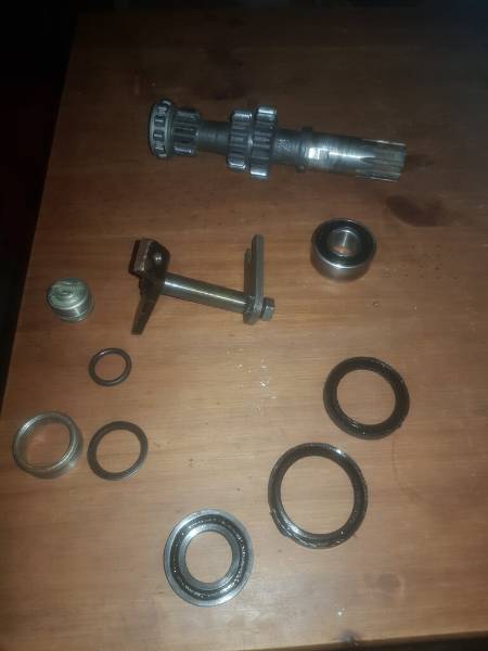

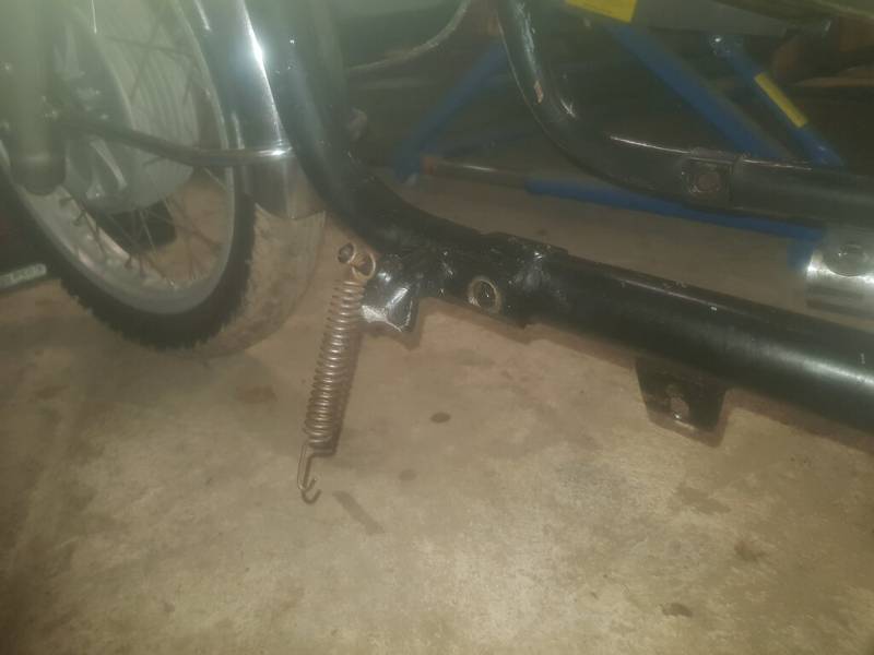

Bon ben au début je voulais "juste" ouvrir la bv pour remplacer mon selecteur:
Mais forcément après ouverture il faut évidemment tout refaire
Qu' est ce qu' on les aime

par JiFou
Et oui, on les aime :D
Mais rassures-toi. Tu semble avoir une fourche Av de BMW série 5, donc il y aura moins de boulot :mrgreen: en comparant aux productions de l'est ...

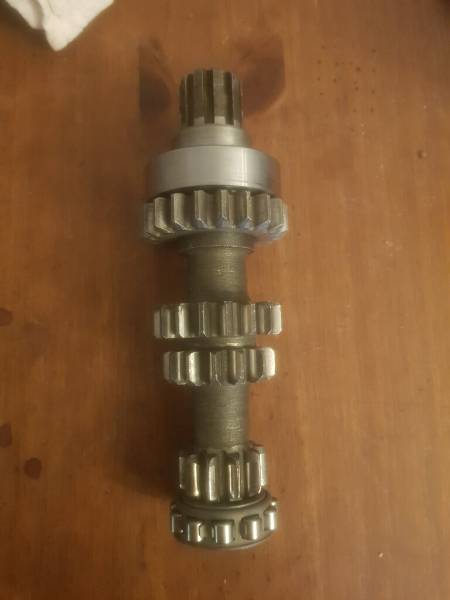

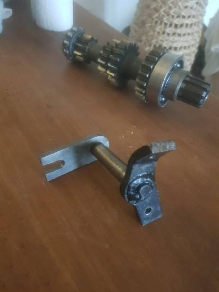

Original le roulement à galets sur l'arbre primaire.
Re: Nouveau
Posté : lun. 4 mars 2024 20:00
Higgins30 a écrit : lun. 4 mars 2024 19:41 Original le roulement à galets sur l'arbre primaire.
Il est d'origine (chez Oural)

Merci Guy, c'est vrai qu'on ne sait plus trop quelle est la bécane en révision 🙃
Sur MT ce sont des roulements à billes.
