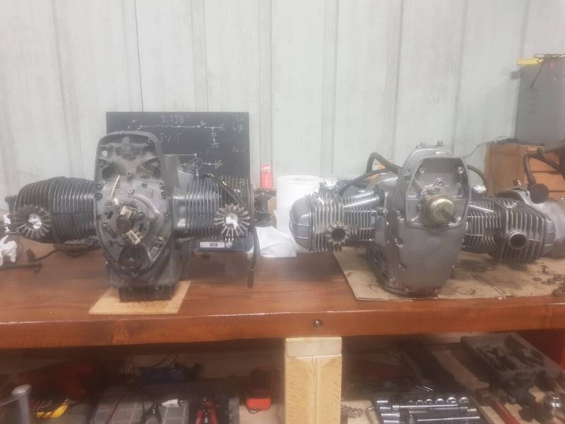

Bon ça y est aujourd’hui Je me suis énervé:
Le moteur est sorti
On peut mieux bricoler cette fameuse pâte de fixation.
Tiens rien à voir mais ce n' est pas souvent que l' on peut faire la photo de famille alors une fois n' est pas coutume; le Teuton avec l' Ukrainien manque plus que le Russe mais je n' ai pas encore les cylindres dommage!
Messages : 5439
Re: Nouveau
Jolie bibliothéque. :lol:

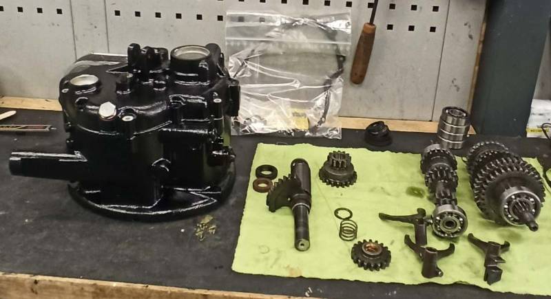

Bon ben au début je voulais "juste" ouvrir la bv pour remplacer mon selecteur:
Mais forcément après ouverture il faut évidemment tout refaire
Qu' est ce qu' on les aime
Messages : 449
Re: Nouveau
Et oui, on les aime :D
Mais rassures-toi. Tu semble avoir une fourche Av de BMW série 5, donc il y aura moins de boulot :mrgreen: en comparant aux productions de l'est ...
Messages : 821
Re: Nouveau

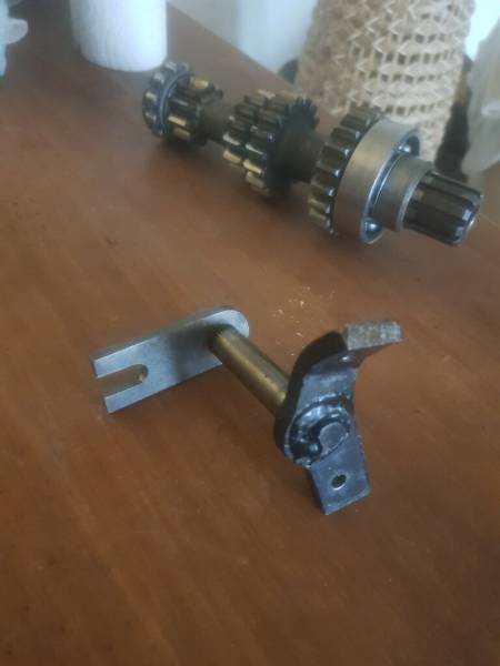

Original le roulement à galets sur l'arbre primaire.
Messages : 3268
Re: Nouveau
Higgins30 a écrit : lun. 4 mars 2024 19:41 Original le roulement à galets sur l'arbre primaire.
Il est d'origine (chez Oural)
Messages : 2579
Re: Nouveau
Messages : 821
Re: Nouveau
Guy et Claudette a écrit : lun. 4 mars 2024 20:00
Merci Guy, c'est vrai qu'on ne sait plus trop quelle est la bécane en révision 🙃
Sur MT ce sont des roulements à billes.
