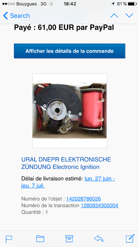

Re: restauration MT10/36
oui neuf sur ebay
il a fallut percer le capteur qui etait 1/3 de mm trop petit et refaire les lumières de reglage qui etaient pas en face
mais rien de compliqué
et au vu du résultat je suis super content
la livraison a meme ete relativement rapide
je te met la copie d ecran de la commande
- image.png (157.06 Kio) Vu 6272 fois
- Messages : 1516
- Localisation : CHAMPIER
- Adhérant : 610
Oui, c'est en effet un bon produit. Quant tu passes a un allumage électronique, il faut bien penser a boucher le trous de vis non utiliser pour ne pas avoir de fuite d'huile.

- Lilian
- Messages : 1132
- Localisation : Bazas
- Adhérant : 543
pour le prix ça vaut pas le coup de s'emmerder. Pour flat, je crois pas avoir de trou à boucher sur l'ural. pour Thomas, j'ai pas bien compris ce que tu as fait sur ton allumage, aurais tu des photos montrant la modification ?
