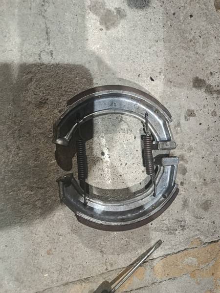

Etonnement ce n'était pas très sale donc deglassage et dégraissage des tambours puis deglassage et léger ponçage au grain 800 des garnitures puis dégraissage à l'Alcool isopropylique.
Les garnitures semblent bonnes et les traces sur le tambour m'ont l'air uniforme.

Est-ce donc les fameuses garnitures en bois inusables d‘origine? :lol:
Le point positif, comme indiqué. elles sont inusables.
Point négatif: ca freine que dalle, mais alors vraiment que dalle

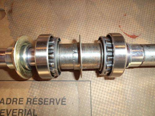

quand tu dis
L aroue avant avait déjà des roulements Timken mais les entretoises montées à l'envers.
tu as une petite photo ? parce que des timken sur les roues, ca ne se montent pas comme sur la colonne de direction ...
Sur le T de direction, la plus grand diametre du rlt conique est sur l'exterieur, alors que sur les roues, c'est l'inverse, enfin théoriquement,
car on trouve aussi des montages tres exotiques ;) . A+
Re: Encore un nouveau !
Si ça peut aider

Pour les roulements timken eux étaient montés correctement (comme sur la photo de Guy) ce sont les entretoises avec épaulement au début et à la fin qui étaient à l'envers.
Je n'ai pas de photos mais je suis sur du montage.

Au risque de me répéter si on veut que ça freine correctement il faut faire regarnir les mâchoires avec des garnitures tendres et faire rectifier les tambours.
