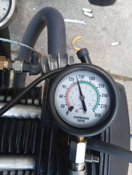

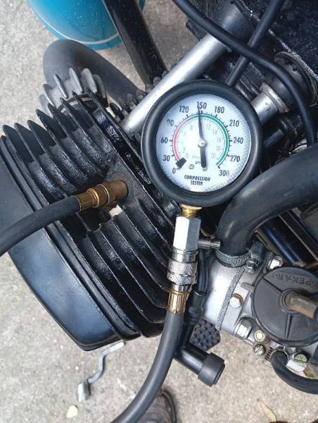

Concernant les compressions, il ne faut pas être intégriste, ton intelligence artificielle ne sait probablement pas que suivant les années, il y a eu plusieurs hauteurs de cylindres chez Dnepr variant entre 107 et 111 mm ce qui modifie évidemment les pressions de compression.
Tes valeurs sont tout à fait acceptables du moment que les deux cylindres sont cohérents ce qui est le cas.
Avec un rapport volumétrique ajusté voici ce que j'ai sur mon moteur (au kick évidemment).
A propos de l'épurateur centrifuge sur un moteur que tu ne connais pas il vaut mieux le faire au moins une fois ensuite effectivement si tu vidanges a 2500 km tu peux attendre 15000 km mais il y a peu de chance que tu n'aies pas à l'ouvrir d'ici là
