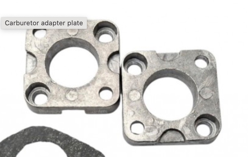

ah oui ? ce n'est pas bien épais mais si cela est suffisant ça peut être une bonne solution, avec une pièce facilement remplaçable si problème.
Si j'ai bien compris :
Il faut percer pour tarauder et mettre un boulon pour fermer hermétiquement ce trou, ensuite lors des tests de syncro, je remplace ce boulon par un creux qui permet l'adaptation des tubes souples ?
Messages : 3303
Re: Un Dnepr dans le Doubs
Ouais ça pourrait le faire, mais ne pas pas tarauder jusqu'au bout, et puis un trou débouchant de 1 ou 2 mm devrait suffire

Guy et Claudette a écrit : ↑dim. 21 juin 2026 09:52 Ouais ça pourrait le faire, mais ne pas pas tarauder jusqu'au bout, et puis un trou débouchant de 1 ou 2 mm devrait suffire
je ne pensais pas que si petit en diamètre était suffisant.
par contre les adaptateurs de carbus ont des demis disques de matière retirés sur les bords ce qui rends compliqué le perçage et la solidité du pas sur une bonne partie
Capture d’écran 2026-06-21 à 10.02.29.jpg (57.39 Kio) Vu 3895 fois
Messages : 3303
http://dnepr.ural.free.fr/prise-depression.htm
Voici l'exemple de notre ami PhiZo
Il a pris un graisseur, moi j'ai fait pareil avec un embout de bougie déjà taraudé

Merci beaucoup, super cette explication pour fabriquer. Je comptait faire aussi avec des graisseurs je trouve ca pratique et fiable. Mais c’est encore mieux avec une explication et test de terrain.
