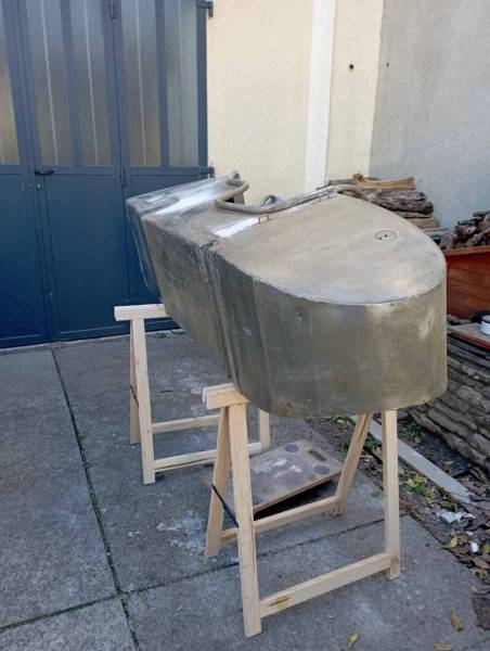

Après une période de pluie, on a quelques jours de beau temps alors c'est le moment de préparer le panier pour la peinture.
Un copain m'a aidé à redresser deux gros défauts d'usine au-dessus de la traverse avant et quelques impacts par ci par là, je n'ai pas pu faire de photo avant après.
Un voile de washprimer

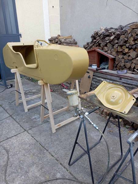

Demain je passe un coup d'aprêt garnissant, il y a encore pas mal de petits défauts.
A suivre ✌️

Tu n'as pas trouvé de corrosion sur le panier?

Elle va vraiment sortir plus neuve que neuve, mieux qu'à sa sortie d'usine

Kreuzhof a écrit : ↑mer. 30 nov. 2022 21:34 Tu n'as pas trouvé de corrosion sur le panier?
A peine quelques petits points dessous et comme il était resté dehors quelque temps un peu devant le siège mais vraiment pas méchant.
J'ai traité le métal à l'acide phosphorique surtout entre les tôles qui ne sont pas très jointives.
"Plus neuve que neuve " je ne sais pas mais comparativement la qualité de finition du panier Ural est cent fois meilleure que celle du Dnepr.
Je ne pourrai pas corriger tous les défauts, il y a des creux et des bosses un peu partout, des points de soudure grossiers.
J'avais prévu de monter un coffre d'Ural avec le système complet d'ouverture.
L'affaire est en cours depuis des mois mais je ne peux plus attendre.
Je vais essayer de faire un truc propre mais à mon sens ce n'est pas utile de s'acharner à en faire un miroir.

Surtout qu'il devra être de la même couleur que la moto, je suppose. Avec le noir l'affaire fût différente :) .
