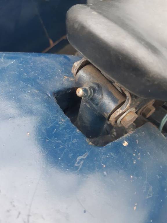

les graisseurs d'axe de selle

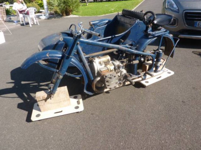

Re: J'M72
c'est bien mais ça va être moins pratique pour la ranger à l'abri....
j'avais oublié que tu as une prédilection pour les planches à roulette !!!
c'est rigolo de remarquer que nous n'avons pas tous les mêmes méthodes pour attaquer ce genre de chantier mais ça ne signifie pas que tu aies tort

Pour ne pas m'étaler, je déposerai le moulin quand je saurai où le mettre...tartempion a écrit :c'est bien mais ça va être moins pratique pour la ranger à l'abri....![]()
