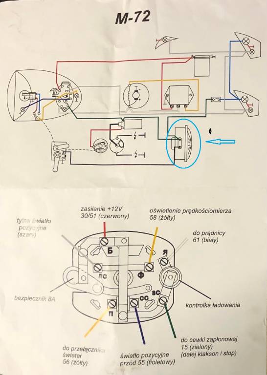

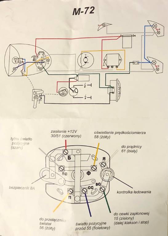

pour info voici le schema elec
malheuresement des couleur ne correspondent pas je suis un peu perdu

question à 1 euro entouré en bleu au bout de la fleche c'est quoi ?

et puis le vert

Bleu klaxon, vert contacteur feu stop frein ar

Salut Martial,
tu vas devoir te dépatouiller à modifier ton circuit pour qu'il fonctionne sans témoin de charge et sans fusible, alors... parce que ton contacteur neuf est prévu avec ces 2 options. Témoin de charge pas compliqué, je pense, mais le fusible, moins drôle.

ok je vais le laisser comme cela

Bon choix. En restant stock tu pourras toujours te référer à la doc.
