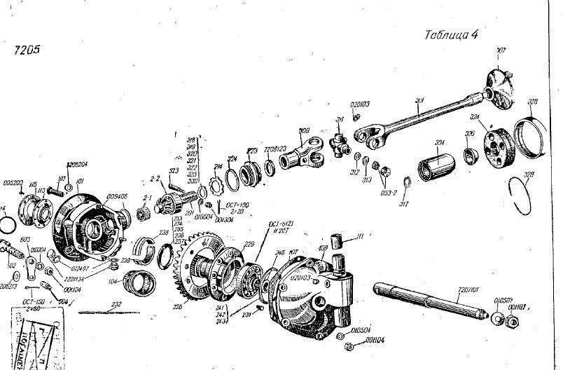

j'ai trouvé une illustration dans la nomenclature M72
après, pour le souder, il faut être vicieux, parce qu'il n'y a pas beaucoup de place disponible...

il ne peut ni ne doit être soudé
il est fixe coté pignon conique , y a une goupille qui immobilise le croisillon sur la queue du pignon
il me semble que si il est soudé de l'autre coté, la moindre variation brusque de longueur en compression , c'est le couple conique et le pont qui dérouillent
sur le 2087, l'arbre de sortie de boite et les 2 arbres de la boite de transfert sont montés sur coulisse
sur les 2cv les arbres de transmissions sont montés sur coulisse, etc....
donc, c'est un mal pour un bien que tu désaccouples tout ça

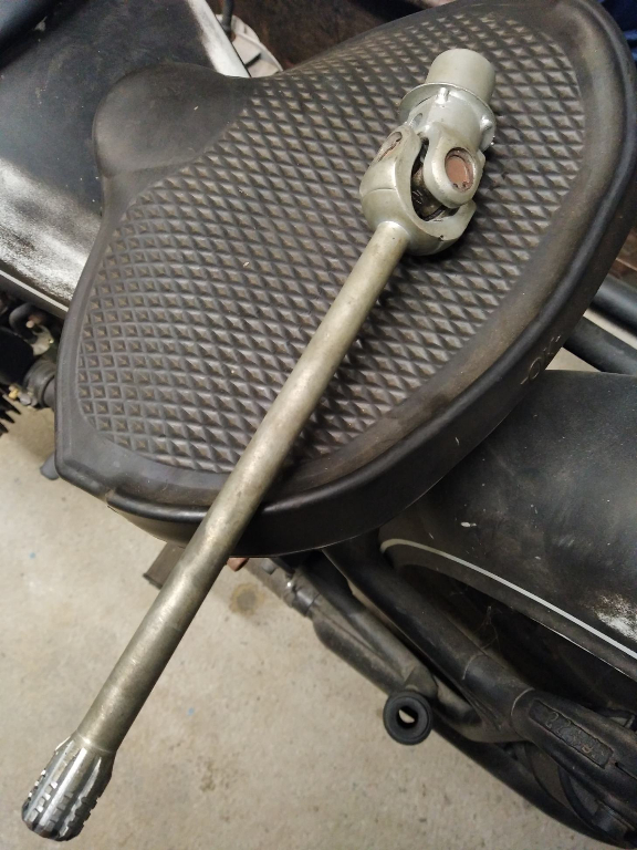

Cet arbre te conviendrait il ?
Il était à vendre sur lbc.
Il mesure 37 cm (avec le cadran, j'imagine)

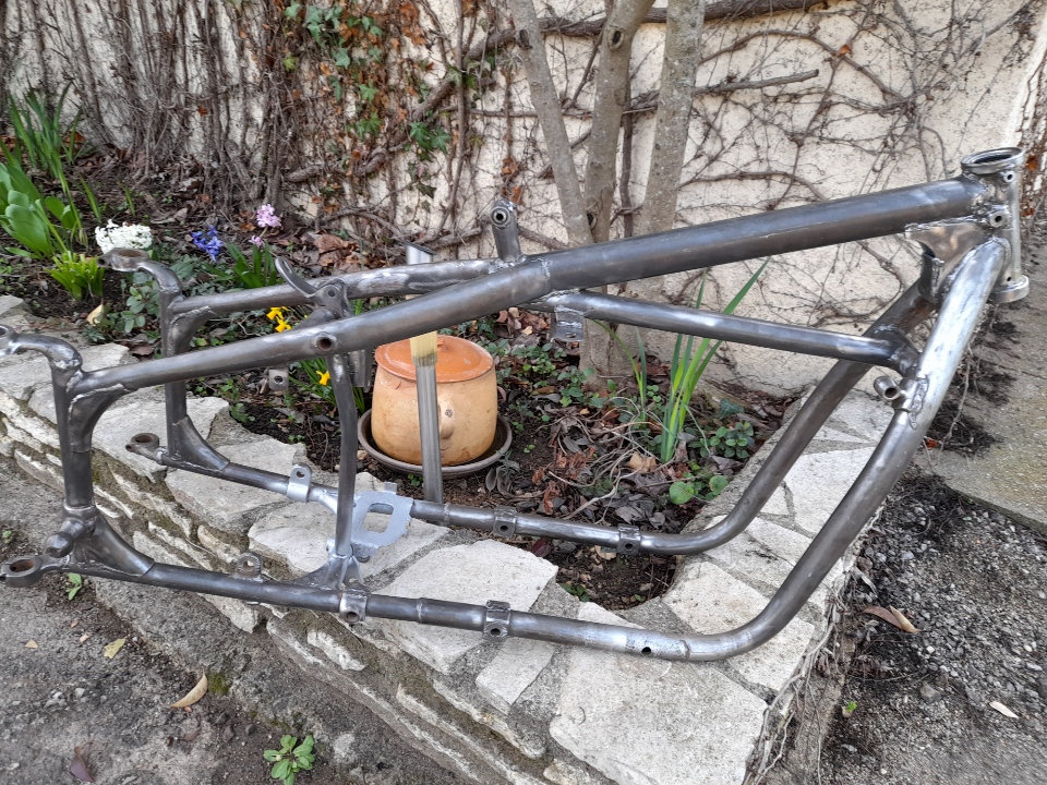

Quelques photos du bestiau ...

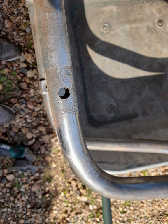

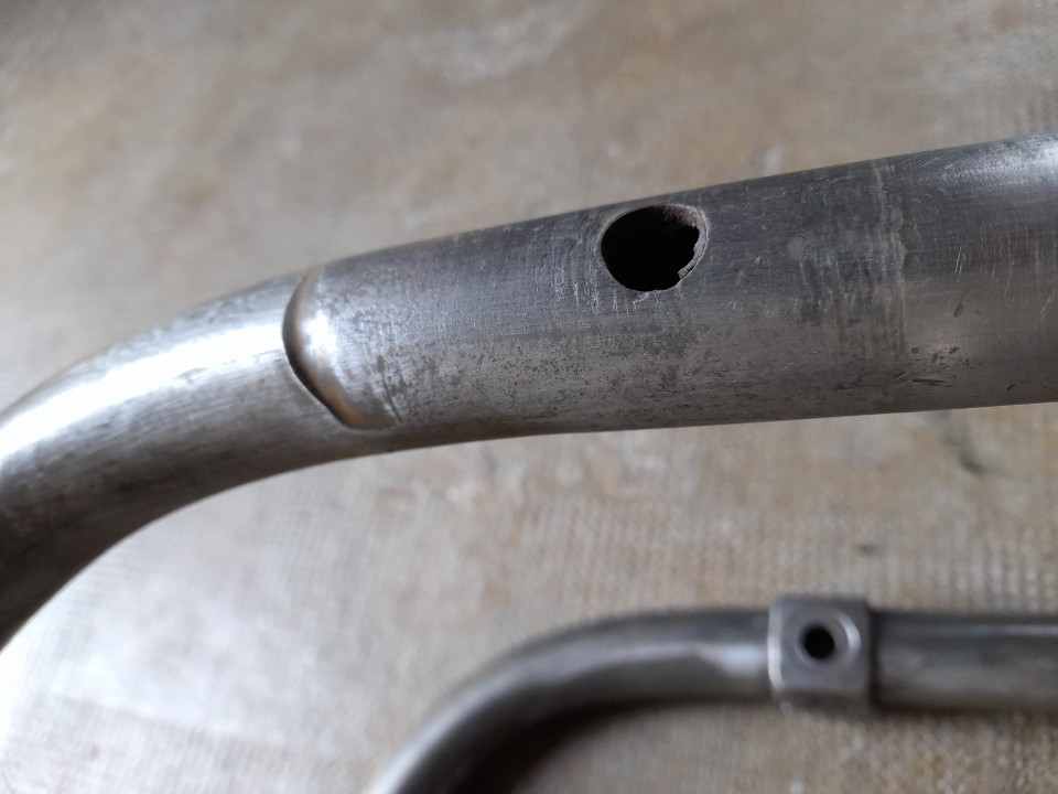

par thierry 34
Mise en aprêt epoxy , reparation du cadre au niveau de la boule ava mobile , apparment un peu de jeu et voila le resultat ..
