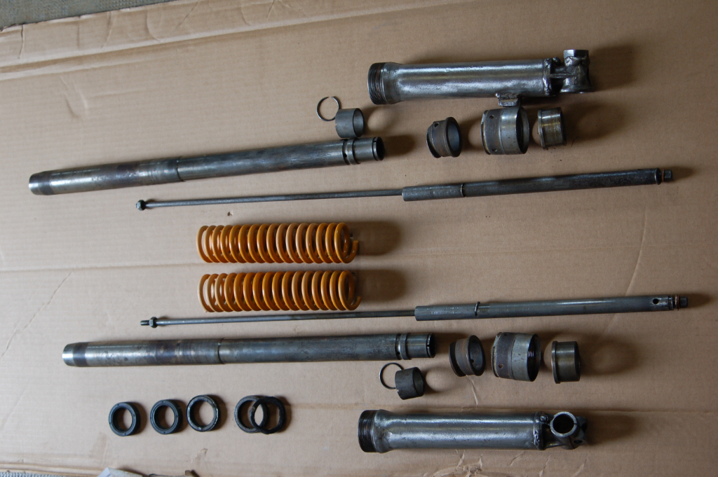

- Messages : 1859
Re: Nouveau Membre Thierry 34
Cet arbre te conviendrait il ?
Il était à vendre sur lbc.
Il mesure 37 cm (avec le cadran, j'imagine)

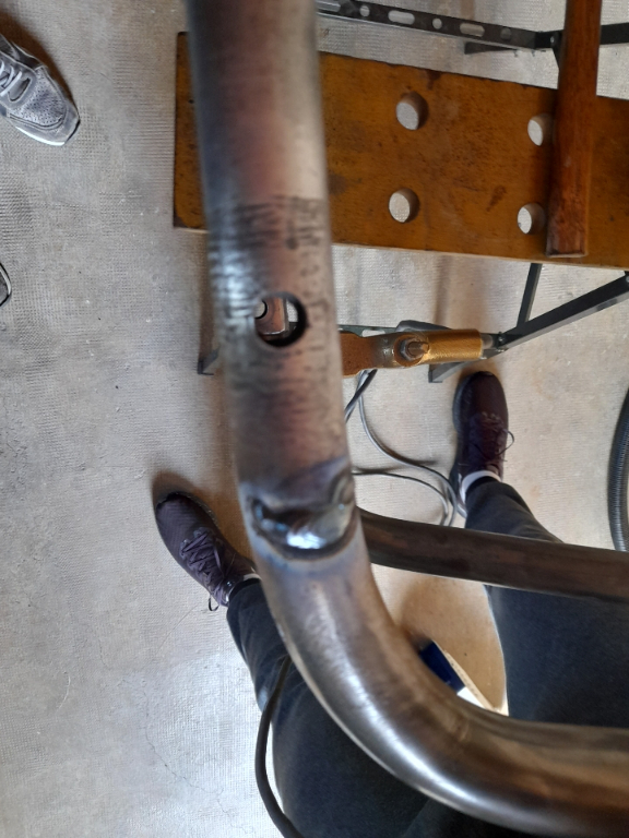

- Messages : 201
Mise en aprêt epoxy , reparation du cadre au niveau de la boule ava mobile , apparment un peu de jeu et voila le resultat ..
