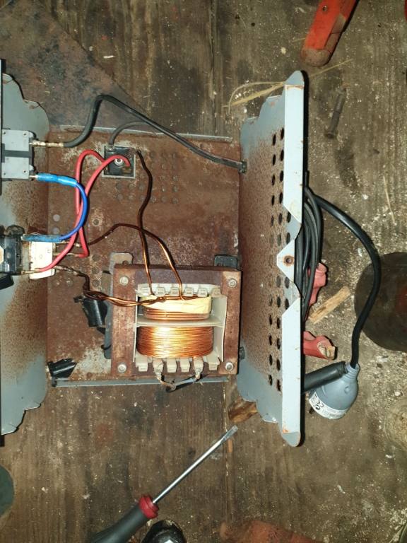

Par contre petite question : je ne sais s'il y a des "electriciens" ici ? J'ai retrouve un vieux chargeur de 6/12 volts , mais les fils du bobinage étaient
débranchés . J'ai essaye de les rebrancher a mon intuition, mais ne sais si j'ai bien fais !
En haut a gauche le temoin de marche et dessous branchés avec le fil bleu, l'aiguille de charge .Dessous l'interrpteur 6 volts en haut, rien au milieu et 12 volts a droite .
Donc j'ai mis un fil du bobinage en haut en en bas de l'interrupteur 6/12 volts car les fiches étaient sans rien, et le 3 éme du bobinage , le boitier ou les 2 fils rouges arrivent .
A votre avis le branchement est correct ou je vais faire le sapin de noel au branchement ? merci d'avance

:mrgreen: Normalement 6 v moitier du bobinage qui ce raccorde au pont de diodes . Attention , ce type de chargeur n' a pas de régulation ni de sécurité d' inversion : au mieux tu fait disjoncter ta prise ou ta maison . Au pire tu fais péter la batterie :twisted:

C'est entendu, je ne connais pas ce genre de trucs donc me voila fixe . :lol:

et si je branche le chargeur 6 volts en direct sur + et - de la bobine, cela peut faire fonction de batterie, ou j'ai tout faux ? :?: :?: :?:

mon avis est que tu t'emmerdes pour rien :
tu seras obligé un jour d'avoir une batterie pour ton engin, ce jour est arrivé !! :D
je ne sais pas si tu peux utiliser le chargeur en direct sur la bobine, en tous cas pas le laisser branché en permanence

Et ces vieux chargeurs sont en général prévus pour les batteries auto avec un plus gros ampérage que les nôtres. Donc courant de charge plus élevé. J'ai un de ces chargeurs qui marche très bien, lorsque je branche la batterie du dnepr, elle se met à bouillir au bout de quelques minutes.
J'ai opté pour un chargeur moto 6/12v.

par figue
