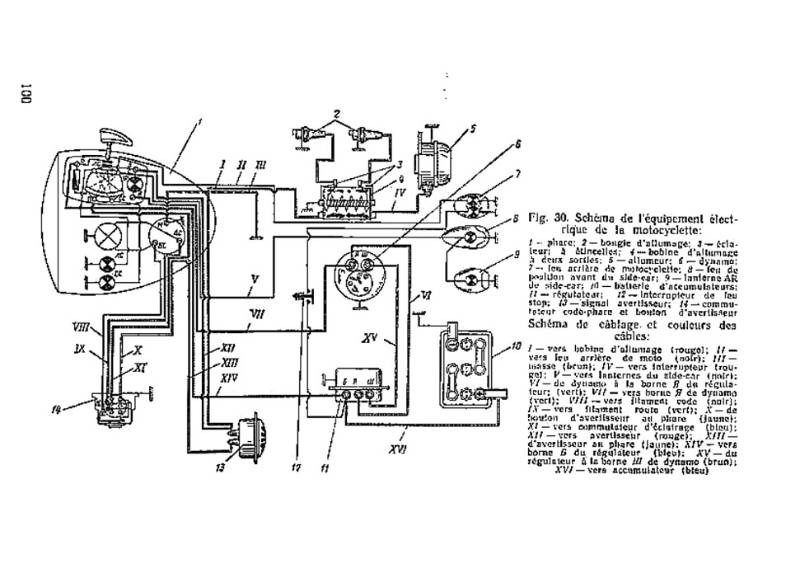

Merci pour le retour,
J'ai contrôlé le circuit avec ce schéma.
Quand je suis tombé en rad j'avais pris le régulateur d'origine avec moi et je l'ai réinstallé. Ca n'a rien changé.
