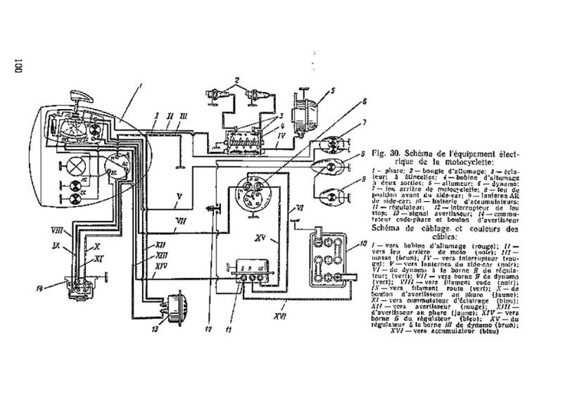

Merci pour le retour,
J'ai contrôlé le circuit avec ce schéma.
Quand je suis tombé en rad j'avais pris le régulateur d'origine avec moi et je l'ai réinstallé. Ca n'a rien changé.
Est ce qu'il pourrait y avoir un problème de masse? J'ai gratté la peinture pour que les connections se fasse correctement au remontage après l'époxy.
Je viens de remarqué que le klaxon ne fonctionne plus. Si ça se trouve il me créé un court circuit je ne sais pas ...
