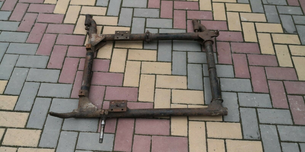

Voila , j'ai trouvé cette version ...insolite ..
Posté : mar. 7 sept. 2021 13:52
par Nel
Wow. Très belle trouvaille ! Est-ce qu'il y a un numéro de matricule quelque part ?
Hâte de le voir restauré :)
