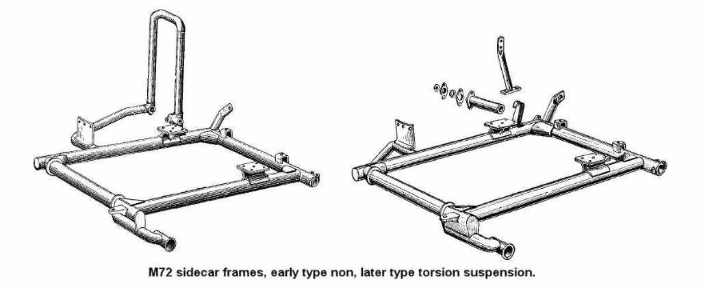

Merci Yves de détailler l'ordre chronologique des évolutions. J'apprécie.
Pour le chassis, c'est surtout l'ajout de la barre de torsion qui change tout.
Sur mon chassis de sidecar M72 j'ai un matricule, c'est pareil pour vous ?

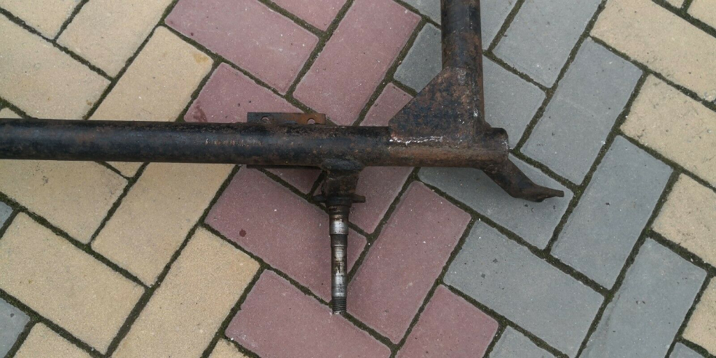

Eh bien voilà, tout est parti au décapage.
En attendant j'ai commencé à faire l'inventaire de la visserie et j'aimerais savoir si vous avez une adresse pour trouver des boulons semblable à ceux d'origines. Têtes creuses et têtes bombées
Les photos proviennent de East Highway, où il reste encore quelques références de disponibles.
