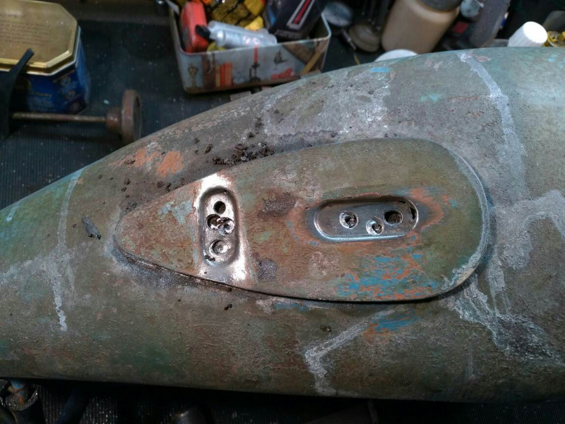

Dépointage des tôles de grippe genoux.

Et derrière la tôle du grippe genoux, la misère. Ces trucs sont des pièges à humidité. Il va falloir penser à des solutions pour évacuer l'humidité.

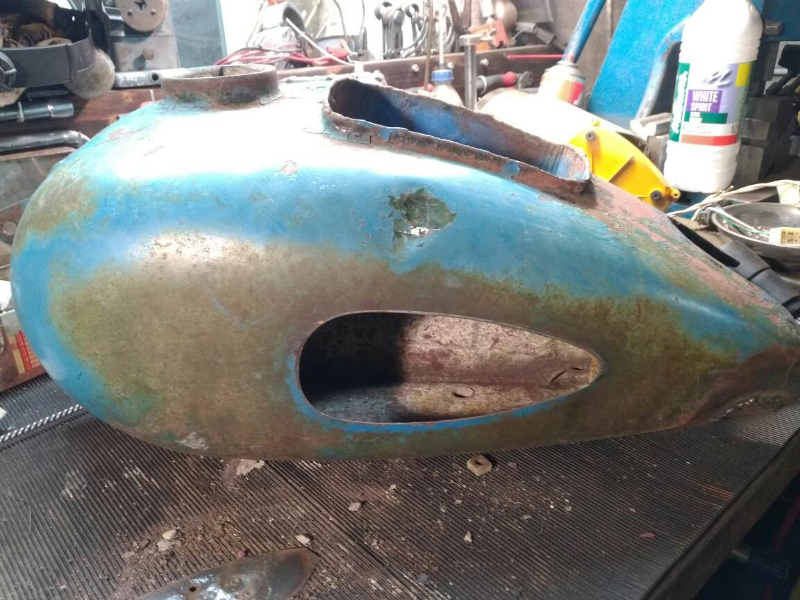

Découpage des parties percées et fabrication des "bouchons". Les 2 côtés sont atteints.
Bon ça fait peur, mais pas le choix.

Le bon côté, c'est que vais pouvoir passer la main à l'intérieur pour redresser les bosses.
