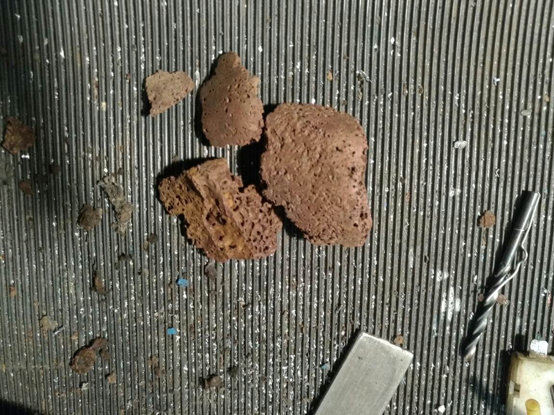

Un lingot malheureusement non, mais un peu de ce qui ressemble à du béton.
Cette après-midi j'ai fabriqué un truc étanche pour fermer l'entrée du réservoir. En prévision du traitement à la résine. J'ai mis des gros écrous, une poignée de graviers de l'eau et j'ai secoué le tout.
Ce qui a eu pour effet de décoller le plus gros de la rouille, un morceau de béton et également d'ouvrir une fuite derrière une des tôles ou s'accroche les grippes genoux.
Enfin vaut mieux que la fuite apparaisse maintenant, que lorsque le réservoir sera plein d'essence au dessus du moteur bouillant.
