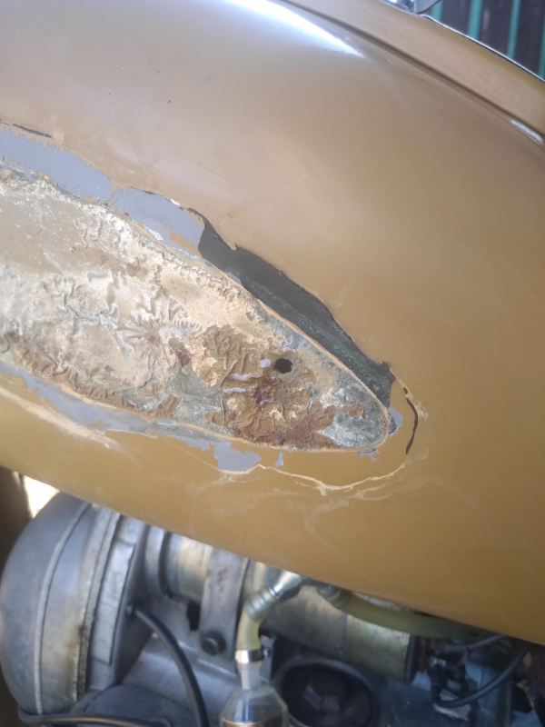

ce trou doit servir à fixer la patte qui tient le grip caoutchouc, je présume...
ce que j'essaierai, ça vaut ce que ça vaut:
un fil de fer trés fin que tu rentres par le trou dans le réservoir que tu ressors par le bouchon (déjà, y a plaisir), tu y fixes en bout une vis assez longue poêlier (tète ronde ) avec un joint nitrile (résistant à l'essence ) et tu te démerdes à faire sortir tout ça par le trou de ton réservoir.
la vis doit être assez longue pour te permettre de visser un écrou en la tenant par le bout (t'as pas accès à la tête
), tu la recouperas aprés.
ton diamètre de vis doit être bon pour que la vis passe ...avec le fil de fer.
et tu refixes ta patte , par la même occasion (à mon avis, vu le paquet de merde qu'il y a , tu ne l'as plus )....mais là, tu sauves ta résine
ou...la chimie, mais là, je ne te serai d'aucun secours (résines qui résistent à l'essence, etc )
ou la soudure, mais là, tu iras danser le kazatchok au paradis des Dniepreux, et adieu ta résine intérieure
