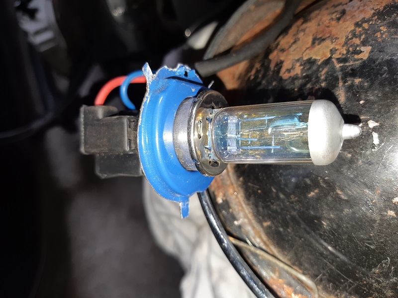

Question:
Comment monter une ampoule H4 là dessus ?
- 20190215_135009_light.jpg (533.48 Kio) Vu 2860 fois
Avec une lime !
- 20190215_135039_light.jpg (398.78 Kio) Vu 2860 fois
Mais comme c'est une ampoule 12V dans un circuit 6V, il va falloir remplacer !
Posté : ven. 15 févr. 2019 23:30
En achetant le phare qui va bien.
Les phares d'origines ne sont homologués en EU et ne passent pas au contrôle technique (du moins en Allemagne)

Voila c'est cela .
Coupelle d’adaptation en respectant la pente de la position code , pour ne pas gêner ceux qui arrive en face .
Par contre cela ne change pas les 6 v en 12 v .ainsi que les autres feux.
J'ai monté des ampoules a leds sur mes MT 16
Eclairage plus percutent mais surtout plus visible des autres usagers .
Quand a rouler de nuit souvent ???

Merci pour les retours.
J'ai commandé (UZ) une optique de phare avec une lampe H4 (enfin, je pense avoir compris que ça vient avec), et sa douille.
J'ai aussi pris des ampoules à LED pour les feux arrières et du side, mais pour une ampoule de phare à LED, le budget pique encore un peu...

Je pense que n'importe quel optique 7pouce se monte.

Il y a encore l'option du redresseur 6V -> 12V
http://www.zseft-zundapp.com/archives/2 ... 10012.html
mais le max en sortie est 12W donc la LED passera
mais ça fait un peu usine à gaz

Une ampoule h6006 6v devrait convenir à la perfection
