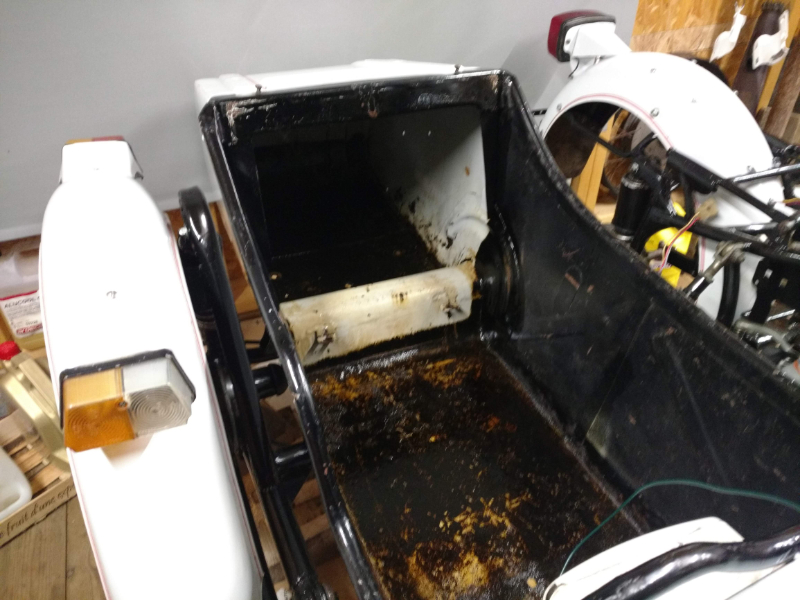

ca commence à secher....

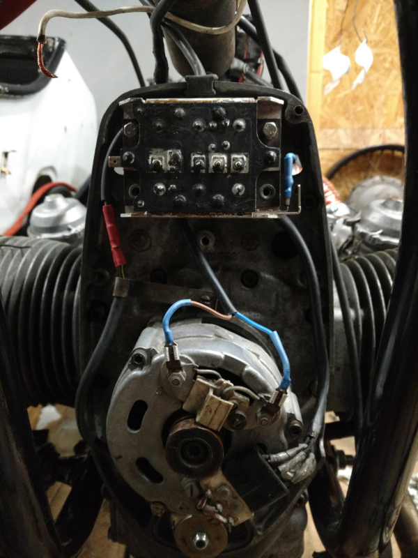

j'ai avancé le nouveau faisceau electrique pour le circuit de charge BM (le précedent etait fonctionnel, mais un peu limite limite niveau cable et connectique)

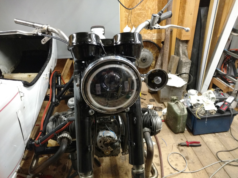

montage du feu à led, de chez les tinois, pas encore testé
il s’insère sans problème dans le cuvelage d'origine

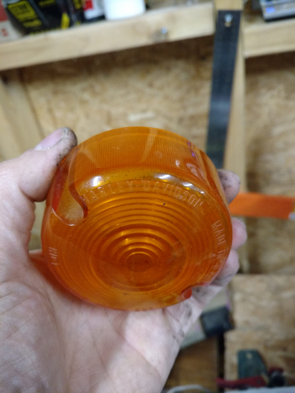

les plus observateurs auront trouvé la provenance de mes clignotants....

pour les clignotants, aussi gros que le phare...Massey Ferguson !!! ok, ok :arrow:
Posté : ven. 16 nov. 2018 23:30
par popov1100
eh oui, tu as presque gagné...
