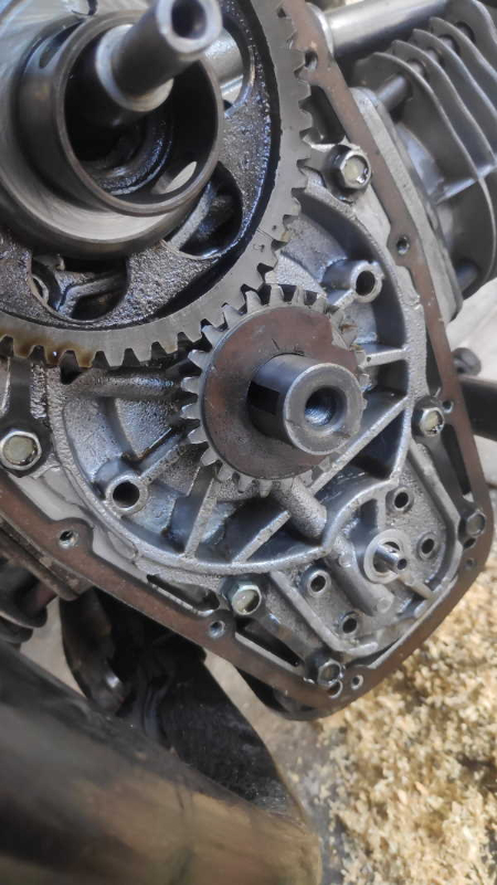

Ce matin reprise du jeu de direction, ça guidonnait un peu après 1000 bornes :o .
Vidange moteur, le carter était un peu poisseux sans plus (normal j'ai pas fait chauffer le moteur :mrgreen: )
La limaille est peu présente
démontage cache allumage et carter distribution, l'épurateur était propre
J'attends la nouvelle pompe.
Je devrais donc sortir le pignon d'entrainement du bas, dévisser un peu la fixation par le dessous.
Vérifier la planéité de celle en place (qui pourra peut-être servir en secours)
J'ai cru comprendre que la remettre en place avec un bon positionnement des joints et vérifier si elle tourne n'est pas toujours évident moteur dans le cadre.
En attendant démontage sur des pièces récupérées (la pompe semble en bon état peu d'usure)
La clavette n'était pas évidente à sortir.

Maintenant sur le moteur, et bien la pompe ne peut pas sortir, pas assez de passage de l'axe pour reculer la pompe :mrgreen: .
Va falloir sortir la distribution pour accéder à la flasque de support de la pompe (pièce très fragile dixit Jean-Phi).
Avez-vous l'expérience d'avoir changé autrement la pompe à huile moteur en place ? Je pense qu'il n'y a pas d'autre solution.
Re: Dnepr MT16 en Provence
Posté : lun. 2 sept. 2019 13:13
Merci à FlatwinBober, effectivement le joint était collé par l'huile mais il suffit de laisser l'arbre principal en place et désacoupler la pompe et puis sortir l'arbre principal.
Comme on peut le voir et le mesurer l'usure (entre pignon, bord pignon et partie plate) est minime.

Manque de pression sur Dniepr 650, deux possibilité:
1 Pompe usée, vérifier
- jeux entre dents des deux pignons
- jeux entre dents et carter de la pompe
- jeux entre la plaque et les pignons (supprimer les traces d'usures)
- démonter et nettoyer la bille qui empêche la surpression d'huile, remonter la bille et remplir d'essence le tube pour vérifier l'étanchéité.
(Il est possible de roder la porter en utilisant une bille de même taille a la quelle on soude une tige de fer ou un tourne vis et de la patte a roder.)
(Il est possible de détendre un peu le ressort ou de placer une rondelle entre le support ressort et la goupille pour augmenter le pression.)
2 L'huile fuie entre le vilebrequin et le palier avant (a l’arrière de la centrifugeuse). Il est possible de baguer le palier ou le vilebrequin pour diminuer le jeu.
