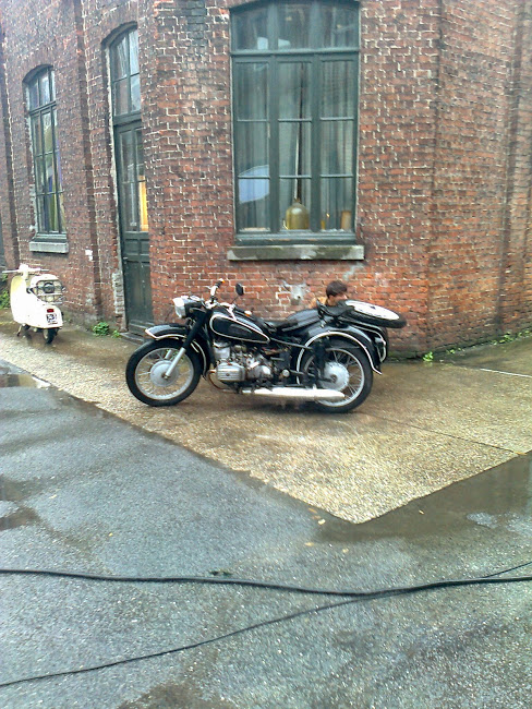

ici je dois en avoir qu'une

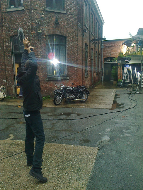

Ici mon MT9 avec le comédien en planque avant d'agresser sa victime, a cote le scoot de l'actrice principal dans les petits meutres d' Agatha Christie

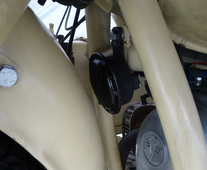

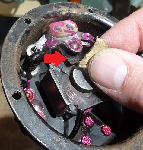

Bon, c'est moins impressionnant mais ca a son importance: l'avertisseur.
Le mien produit un "gnnnnnnnnn" asmathique qui ferait passer le "Bîîîîîîîîîp" des Motobécane pour une corne de brume de super tanker arrivant à 20 noeuds dans le port du Havre!
Ca m'est déjà arrivé une fois de devoir gueuler à la place de celui-ci! :roll:
Donc voilà la bête.
Humpen 01.jpg (307.69 Kio) Vu 6408 fois
Nettoyage des contacts. Il faut aussi redresser la patte poussée par la membrane et qui ouvre le contact (fléche). Celle-ci était trop plié vers le bas et n'ouvrait pas franchement le contact.

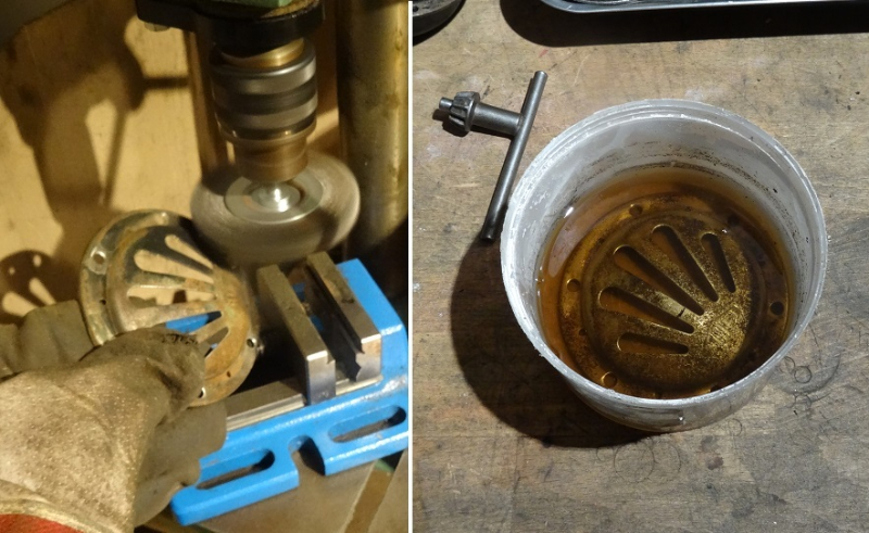

Aller, on donne un coup de jeune au couvercle.
Humpen 03.jpg (408.13 Kio) Vu 6406 fois
On y voit même une marque.
Humpen 04.jpg (399.7 Kio) Vu 6406 fois
Voilà, il va être tout beau qaund il sera peint en noir.

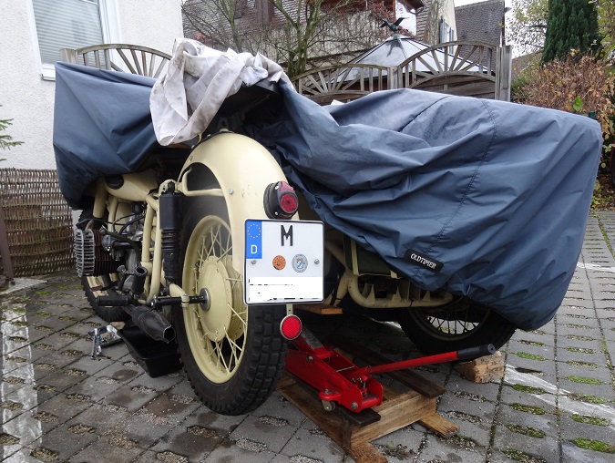

Sous un crachin appuyé d'automne (ca tombe bien, nous sommes en automne :mrgreen: ), j'ai remonté la nouvelle roue arriére.
Montage roue 01.jpg (169.9 Kio) Vu 6363 fois
Aaaah. Ca fait du bien de voir ca. La roue ne frotte plus l'arbre. Il y'a au moins 15mm d'espace. Par contre, monter un garde boue avec une charniére va faire parti des améliorations à apporter. Les 4.0x19 avé les gros crampons, c'est meumeu à faire passer!

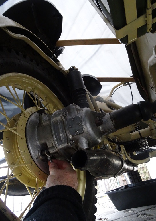

J'ai oublié de re-régler les freins pendant que la roue était en l'air. Tant pis, réglage en butée puis un demi-tour en arriére histoire de ne pas faire un tout-droit la prochaine fois.
Reglage sous toile.jpg (139.51 Kio) Vu 6363 fois
Ambiance toile de tente. Là, il pleut carrément. Mon bras est au sec. Le reste.....non. Je suis un motard mouillé sans faire un métre avec la bécane. C'est une performance! :lol:
