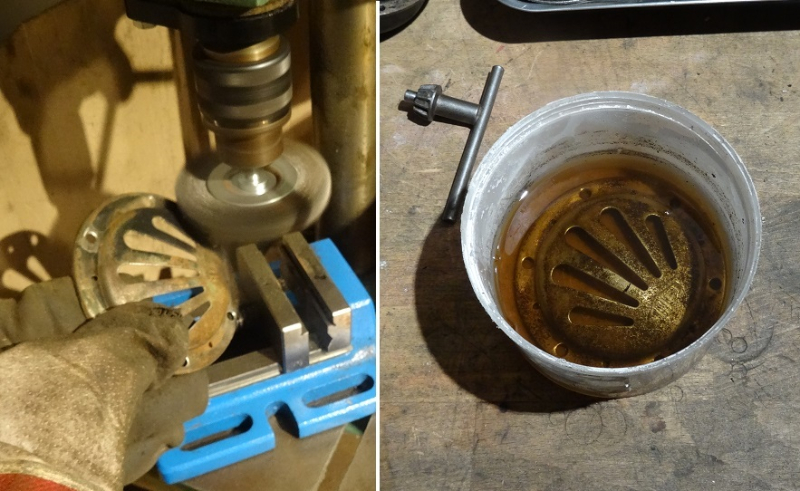

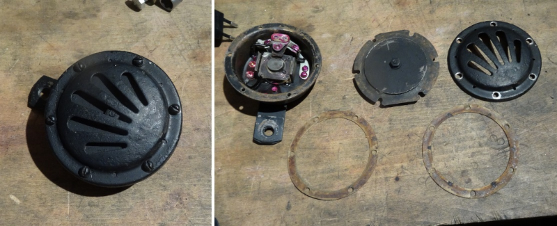

Bon, c'est moins impressionnant mais ca a son importance: l'avertisseur.
Le mien produit un "gnnnnnnnnn" asmathique qui ferait passer le "Bîîîîîîîîîp" des Motobécane pour une corne de brume de super tanker arrivant à 20 noeuds dans le port du Havre!
Ca m'est déjà arrivé une fois de devoir gueuler à la place de celui-ci! :roll:
Donc voilà la bête.
Humpen 01.jpg (307.69 Kio) Vu 6403 fois

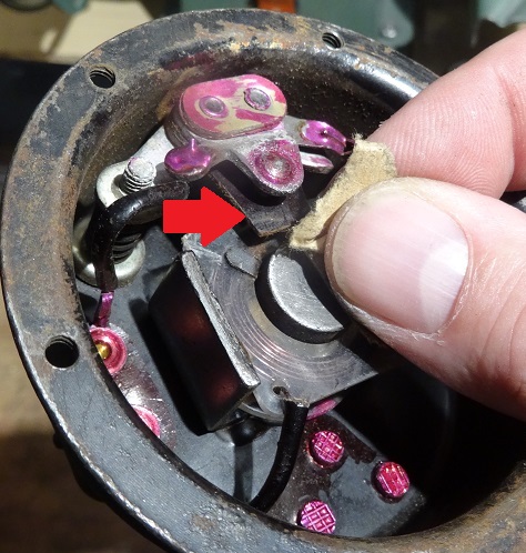

Nettoyage des contacts. Il faut aussi redresser la patte poussée par la membrane et qui ouvre le contact (fléche). Celle-ci était trop plié vers le bas et n'ouvrait pas franchement le contact.
Humpen 02.jpg (105.62 Kio) Vu 6403 fois

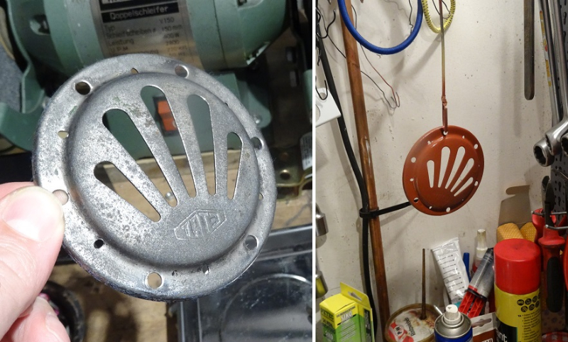

Aller, on donne un coup de jeune au couvercle.
Humpen 03.jpg (408.13 Kio) Vu 6401 fois
On y voit même une marque.
Humpen 04.jpg (399.7 Kio) Vu 6401 fois
Voilà, il va être tout beau qaund il sera peint en noir.

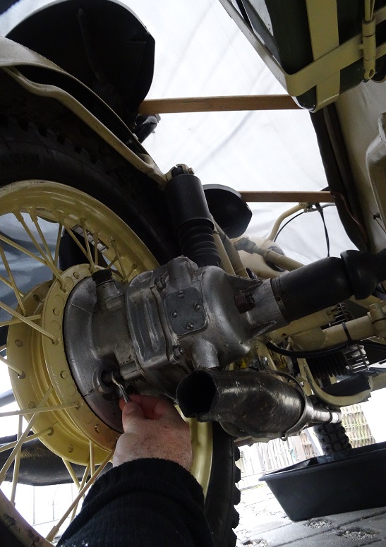

Sous un crachin appuyé d'automne (ca tombe bien, nous sommes en automne :mrgreen: ), j'ai remonté la nouvelle roue arriére.
Montage roue 01.jpg (169.9 Kio) Vu 6358 fois
Aaaah. Ca fait du bien de voir ca. La roue ne frotte plus l'arbre. Il y'a au moins 15mm d'espace. Par contre, monter un garde boue avec une charniére va faire parti des améliorations à apporter. Les 4.0x19 avé les gros crampons, c'est meumeu à faire passer!

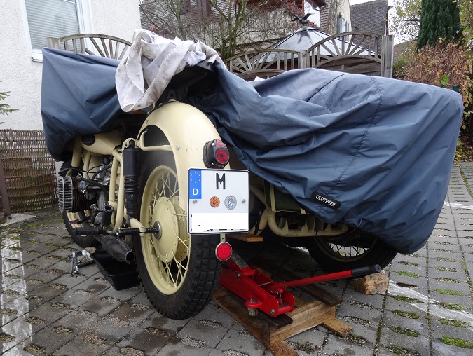

J'ai oublié de re-régler les freins pendant que la roue était en l'air. Tant pis, réglage en butée puis un demi-tour en arriére histoire de ne pas faire un tout-droit la prochaine fois.
Reglage sous toile.jpg (139.51 Kio) Vu 6358 fois
Ambiance toile de tente. Là, il pleut carrément. Mon bras est au sec. Le reste.....non. Je suis un motard mouillé sans faire un métre avec la bécane. C'est une performance! :lol:

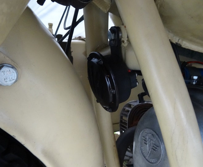

Sinon, Berezina peut de nouveau faire reuh-reuh, coin-coin! :mrgreen:
Humpen 05.jpg (78.46 Kio) Vu 6358 fois

Pour le réglage du frein AR, attention roue levée c'est pas le même réglage, a voir.
Messages : 5518
Ben là, c'est roue posé alors ca va.
C'est juste pour éviter de remarquer que je n'ai pas de frein au premier croisement! :mrgreen:
