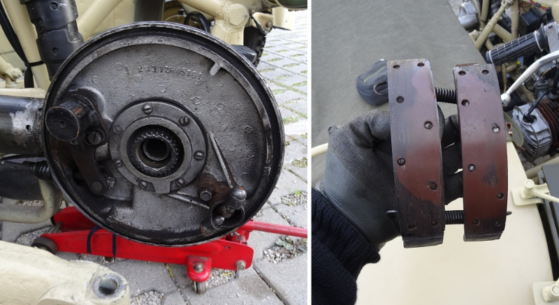

Démontage de la roue arriére.
Le point positif est que le joint du moyeu et parfaitement étanche et il n'y aucune trace de lubrifiant dans le compartiment du frein.
En fait, ca suinte plus du cardan.
Le point négatif et le rendement des freins. Même pas 30% des garnitures freine. :roll:
Prüfung 550km.jpg (346.83 Kio) Vu 7220 fois
Nettoyage, graissage et remontage du tout.
Essai de la nouvelle jante. L'ancienne à plus de 10 mm de voile! :shock: :shock: :evil:

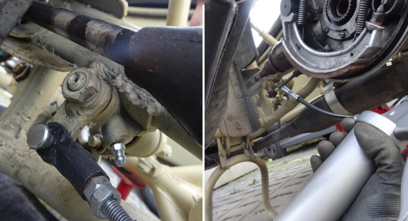

Là, tu te dis qu'il y a du lourd à faire vu le matos.
Schmierung Fußbremsen Achse 01.jpg (165.29 Kio) Vu 7220 fois
Et ben non. C'est pour extraire un graisseur cassé. :roll:
Donc extracteur, forage, taraudage.
Voilà. Tout beau.
Schmierung Fußbremsen Achse 02.jpg (337.81 Kio) Vu 7220 fois
Le deuxiéme axe du pédalier du frein arriére va enfin revoir de la graisse!
(sinon, le graisseur, c'est moi qui l'avait pété au montage en travaillant en aveugle! :oops: )

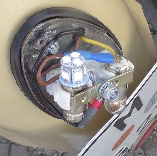

Pour finir avec les freins, j'ai remplacé les ampoules 21W à filament par des 5W LED et ca marche trés bien.
LED Gluhbirne.jpg (94.82 Kio) Vu 7220 fois
Plus de chute de tension au freinage.
Ma dynamo de 45W et mon circuit 6V me remercient de ne plus tirer 42W à chaque freinage! :lol:

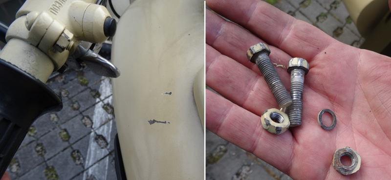

Depuis quelque temps, j'avais l'impression d'avoir un guidon bracelet (Dnepr Sport).
Mon soupcon s'est confirmé quand en braquant, j'ai rayé le bidon avec la commande de plein phare!! :shock: :shock: je me demandais si c'était pour un caméra cachée! :evil:
Démontage des vis de fixation. C'est du chewing-gum. :roll: Ca se détent dramatiquement.
Fixierung Lenkung 01.jpg (260.55 Kio) Vu 7220 fois

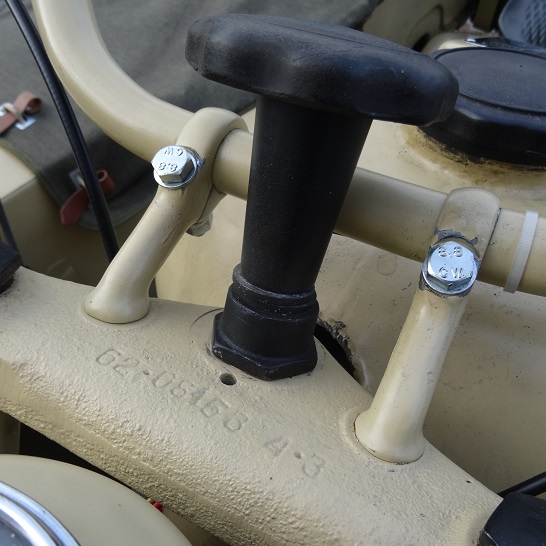

Donc remplacement par de la bonne quincaillerie et fixation à une bonne hauteur.
Fixierung Lenkung 02.jpg (94.03 Kio) Vu 7220 fois
