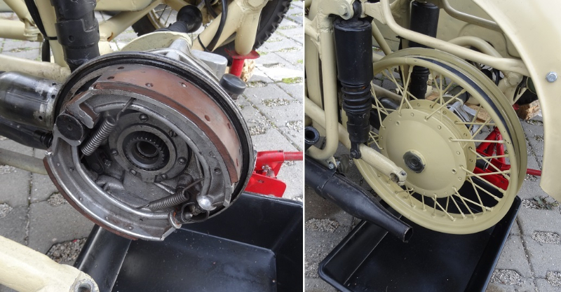

Ce matin, il fait beau et 3°C.
Petit tour avec Berezina et on sent que la machine est faite pour ces températures.
Retour au bercail pour quelques travaux que je veux faire depuis longtemps.

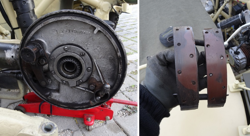

Démontage de la roue arriére.
Le point positif est que le joint du moyeu et parfaitement étanche et il n'y aucune trace de lubrifiant dans le compartiment du frein.
En fait, ca suinte plus du cardan.
Le point négatif et le rendement des freins. Même pas 30% des garnitures freine.
Nettoyage, graissage et remontage du tout.
Essai de la nouvelle jante. L'ancienne à plus de 10 mm de voile!

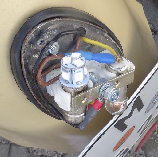

Pour finir avec les freins, j'ai remplacé les ampoules 21W à filament par des 5W LED et ca marche trés bien.
Plus de chute de tension au freinage.
Ma dynamo de 45W et mon circuit 6V me remercient de ne plus tirer 42W à chaque freinage!

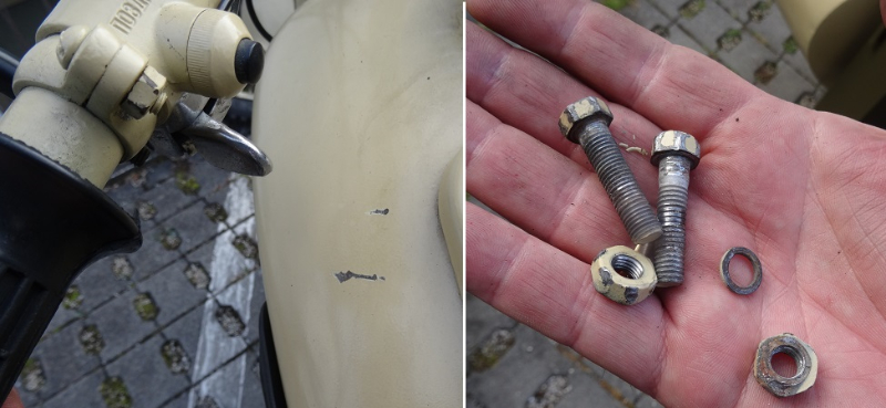

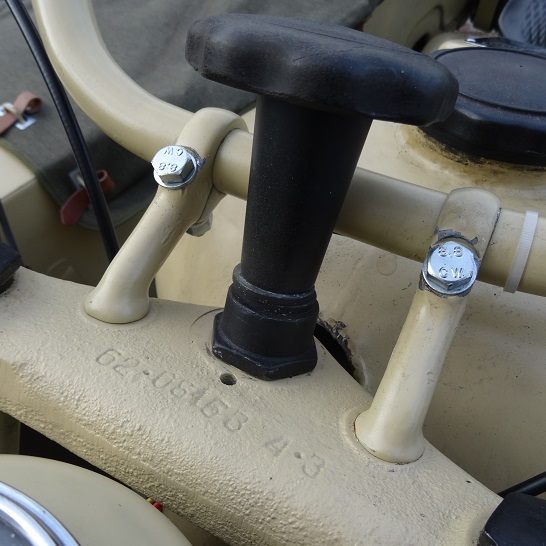

Depuis quelque temps, j'avais l'impression d'avoir un guidon bracelet (Dnepr Sport).
Mon soupcon s'est confirmé quand en braquant, j'ai rayé le bidon avec la commande de plein phare!!
je me demandais si c'était pour un caméra cachée!
Démontage des vis de fixation. C'est du chewing-gum.
Ca se détent dramatiquement.
Donc remplacement par de la bonne quincaillerie et fixation à une bonne hauteur.
Voilà, c'est tout pour aujourd'hui.
