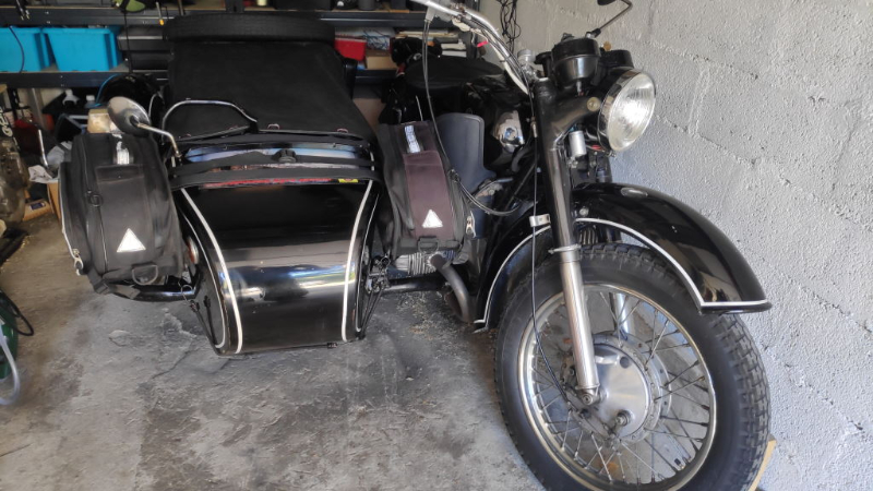

Concernant le chargement sur la roue de secours j'ai une idée de réalisation...dès que possible je m'y attelle...en attendant je voulais adapter une porte bagages de récup sur l'ar de la moto...trop de modif pour l'instant. Et puis désirant utiliser une paire de sacoches cavalières acquises depuis longtemps, l'idée m'est venue de les positionner sur le nez du panier. Bref mes sacoches à munition perso et amovibles.
Je suis dans l'esprit de l'Est
j'ai rien dépensé
, même la butée de retenue des sangles a trouvé solution: le rail de la verrière d'origine du panier.
Et oui, à l'origine il y avait une protection en pur verre

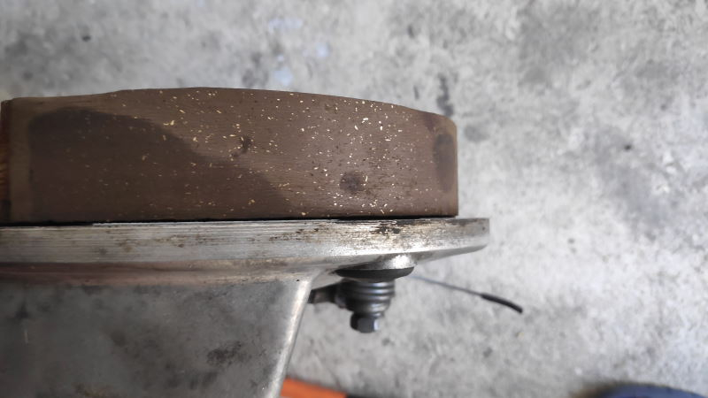

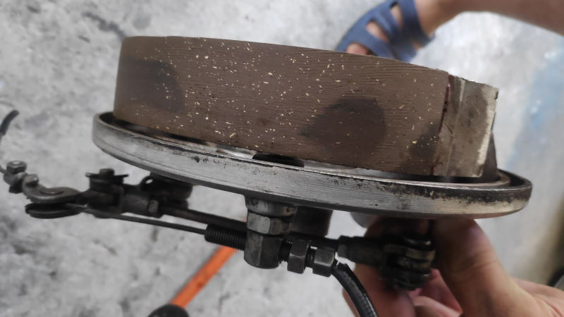

Après une petite révision carbu, soupapes, bougies...bref du classique, je décide de revoir le freinage avant vraiment light.
Les garnitures tendres ne portent pas du tout correctement
- Messages : 3258
Re: Dnepr MT16 en Provence
La solution, tu colles au double faces une fine toile émeri à l'intérieur du tambour, et tu roules en freinant

L'idée est bonne espérant le double face robuste, tu as déjà essayé ?
- Messages : 3258
Non, mais j'aimerai voir le résultat.jolijojo a écrit : tu as déjà essayé ?
Mais je pense que ça va s'user rapidement, alors faudrait pas aller trop loin
