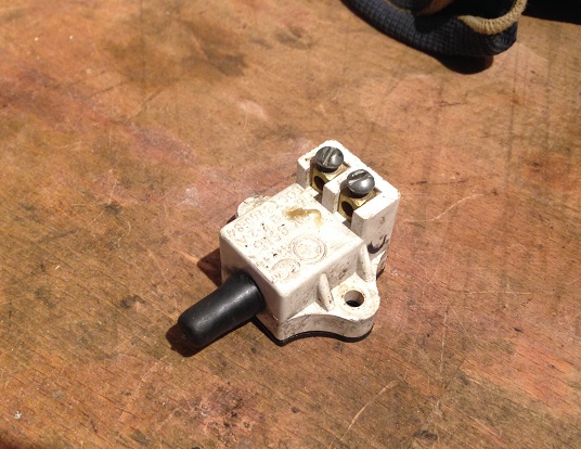

Je viens de changer une des rares piéces encore d'origine: le contacteur de freins. Il restait coincé! :roll:
Contacteur frein.jpg (96.11 Kio) Vu 7460 fois
Posté : mer. 18 oct. 2017 06:27
Dans le pays d'origine , ils s'en foutent :lol:
Avant montage du neuf , le laisser tremper dans de l'huile !
Autrement il va re-gripper rapidement ;)
Posté : mer. 18 oct. 2017 07:23
J'ai graissé la tirette.
Enfin, je n'ai plus 42W de conso inutile (avec une dynamo de 45W, ce n'est pas négligeable :lol: ).
