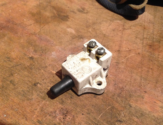

Je viens de changer une des rares piéces encore d'origine: le contacteur de freins. Il restait coincé!
Dans le pays d'origine , ils s'en foutent
Avant montage du neuf , le laisser tremper dans de l'huile !
Autrement il va re-gripper rapidement

J'ai graissé la tirette.
Enfin, je n'ai plus 42W de conso inutile (avec une dynamo de 45W, ce n'est pas négligeable
