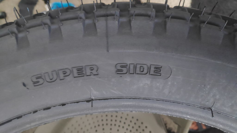

35000 km: nouvelle vidange (3000 km), huile un peu trop chargée, lors de démarrage moteur le témoin de pression d'huile ne s'allume plus au ralenti :D .
Carter grand de 2,7l vidangé (15/40 Eco de chez leclerc à 8,95€ les 5l).
Substitut plomb acheté, et oui je l'utilise, à 8,90€ seul défaut il n'est pas coloré.
Commande de 3 pneus Mitas chez oponéo : Mitas H-02 4.00-19 71P Super side.
Des mitas H-02 légèrement renforcés à 59€ l'unité livré.
Le pneu ar, usure lente, avant un peu plus bien sûr, celui du panier aussi. Donc l'av passe au panier et un neuf à l'avant, les temps sont durs il faut économiser.
Messages : 2609
Re: Dnepr MT16 en Provence
[glow=blue]4 plis polyamide au lieu de 3.[/glow]
